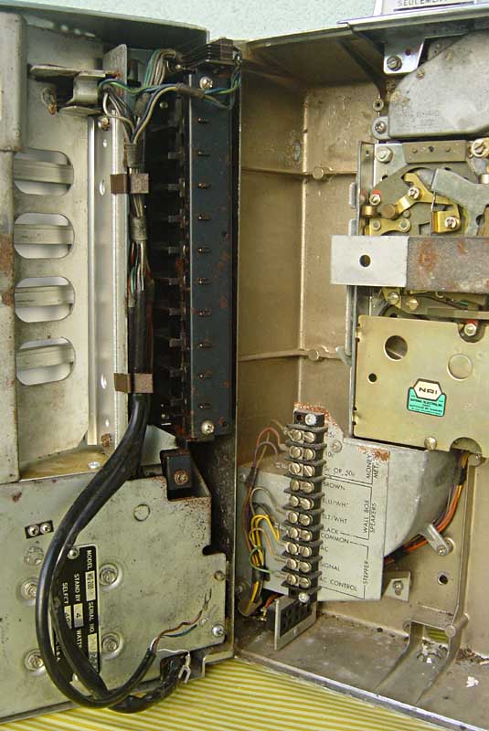

Innenansicht::
Auf den ersten Blick identisch mit WQ200. Nur einige kleine Veränderungen in der Verkabelung und im Titelhalter.
Inside view:
At first glance, it's identical to the WQ200. Just minor wiring and titleholder changes.

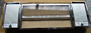

Titelhalter Einheit:
Wenn man genau hinsieht, findet man an jedem Ende einen einseitigen Titelhalter und in der Mitte vier doppelseitige.
Auf der rechten Seite befinden sich zwei leere Fächer und auf der linken Seite drei leere Fächer. Die zusätzlichen Fächer sind für 120er und 200er Fernwähler.
Title holder assembly:
If you look closely there is a single sided titleholder on each end, plus four doubled sided titleholders in the center.
There are two empty slots on the right, and three empty slots on the left. The extra slots were for 120 and 200 play wallboxes.

Unterhalb der Seitenschalter:
Man sieht vier abgeklemmte Drähte mit Schrumpfschlauch an den Enden. Darüber befinden sich an beiden Enden der Klemmleiste zwei leere Stellen. Durch das Anbringen dieser Drähte, zusammen mit einer neuen Beschriftung und zusätzlichen Titelleistenhaltern, kann dieser Fernwähler ohne weitere Änderungen sowohl auf 120 als auch auf 200 Wahlen umgestellt werden.
Underneath the page switches:
Four wires disconnected with shrink wrap on the ends can be seen. There are to blank spots on either end of the terminal strip above them. Attaching these wires, along with re-labeling and additional title strip holders, it allows this wallbox to be converted to both 120 and 200 selections with no other modifications.

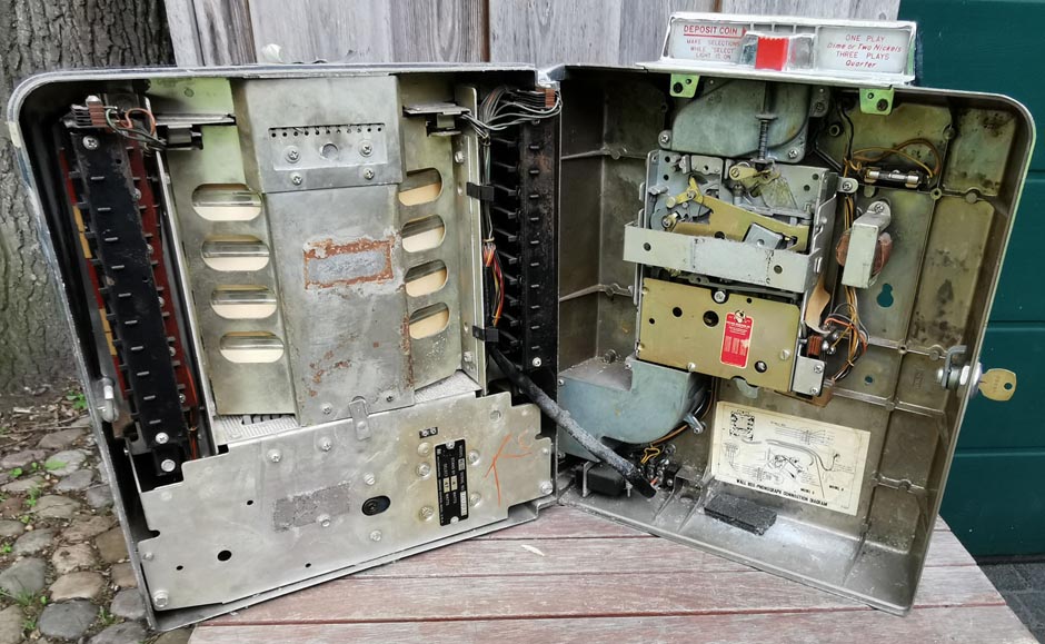

Innen: Aufgrund des Dual Credit Münzprüfers ist die Geldkassette kleiner als bei dem normalen WQ200, und es gibt eine größere Klemmleiste für Lautsprecher und Preisoptionen.
Sie hat einen 50-Cent-Auswerfer. In der Nähe der oberen rechten Seite befinden sich ein großer Kondensator, einige Dioden und ein Gleichrichter. Vielleicht für das Bonusrelais?
Inside: Due to the Dual Credit Slug Rejector the cashbox is smaller than regular WQ200's, and there is a larger terminal strip for speakers and pricing options. It has a 50 cent rejecter.
There is a large capacitor, and some diodes and rectifier near the upper right. Maybe for the bonus relay?
