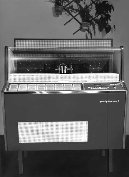

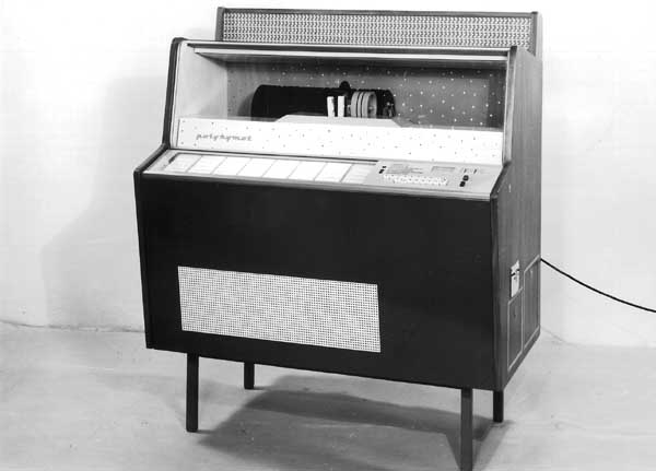

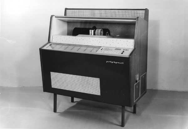

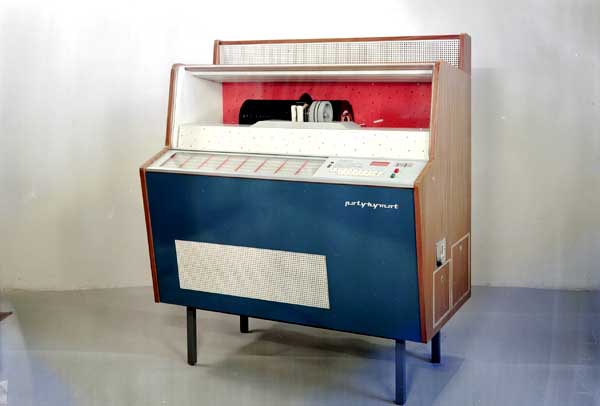

Polyhymat 80E rechte Seite mit zwei Türen: Vorn Kasse, hinten Verstärker; Abdeckung innen weiß mit Punkten Schriftzug POLYHYMAT wechselweise außen bzw. innen liegt vermutlich im Design und im Wechsel der Jahre.Innerhalb der Modellreihe gibt es auch Unterschiede im Tonabnehmer.
Letzte in Serie gefertigte DDR-Musikbox für
40 Schallplatten auf fahrbarem Schlitten. Zwei Tonarme mit
Kristallsystem tasten die gewählte Platte im senkrechten Zustand ab.
Bilder und Information: René Hauffe |
Characteristics Polyhymat 80E Last Polyhymat model
produced in serie for 40 records on a moving carriage. Two tone
arms with two crystal cartridges play the records in a vertically
position.
