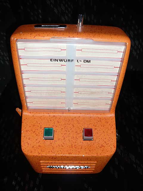

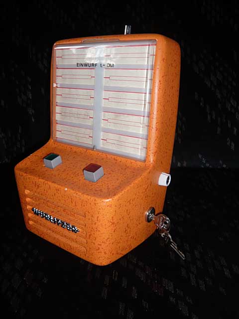

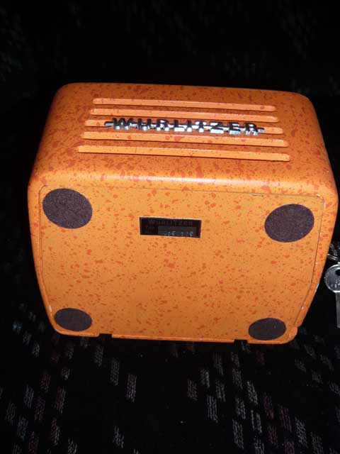

Fernwähler CF mit Münzbetrieb  –  Wallbox CF with coin operation (1973-74)
Fernwähler CF Deutsche Wurlitzer - Wallbox Fernwähler CF Deutsche Wurlitzer - Wallbox
Mit Zusatzkasse - with extra cashbox
Hinter jedem Titelstreifen - ein Streifen pro Kassette - befindet sich eine Glühlampe. Nach Geldeinwurf leuchtet das grüne Licht (Taste).
Mit dem Drehen des seitl. Knopfes wird der jeweils nächste Titelstreifen von hinten beleuchtet und durch Aktivieren der roten Taste wird die Wahl ausgelöst.
Das Gerät hat auf dem Typenschild keine Typenbezeichnung.
Für Cassettenboxen C112F und C120.
F = fernwahlfähig
Maße: B 20 x H 28 x T 14 cm
Behind each title strip - one for each tape - there is a miniature lamp. After inserting a coin the green select light (buttons) illuminates.
by turning the r.h. knob the titlestrips each titlestrip will be illuminated and the equivalent tape can be selected when pressing the red button.
The wallbox does not have a model ID on the ID tag.
For use with cassette jukeboxes C112F and C120.
F = able to use with wallbox
Size: W 20 x H 28 x D 14 cm

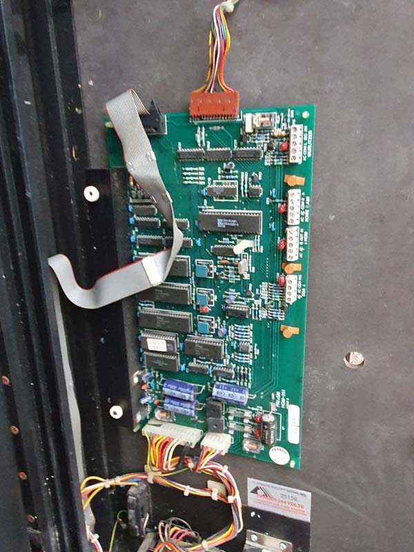

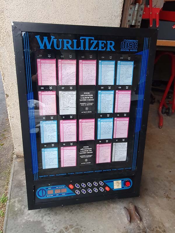

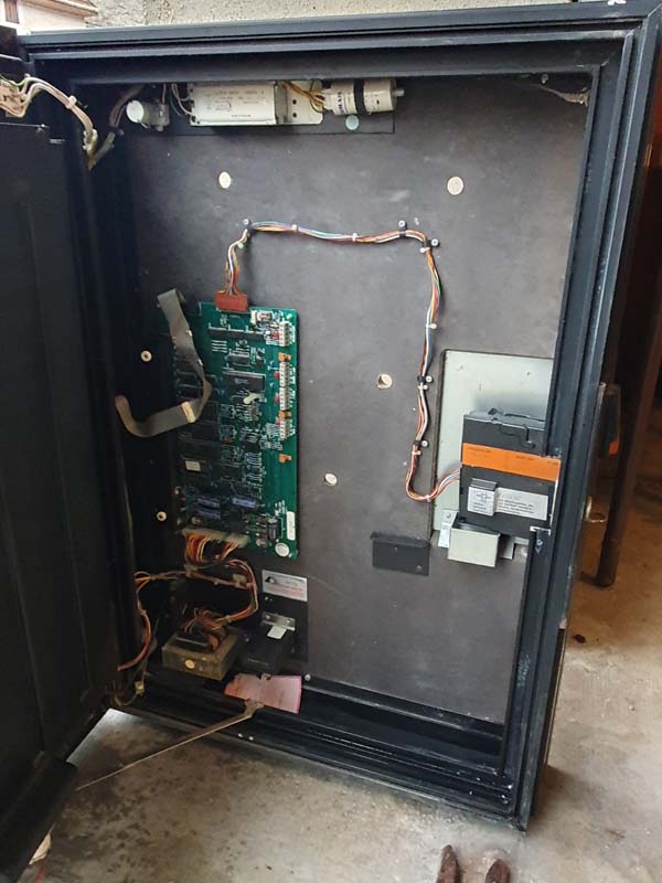

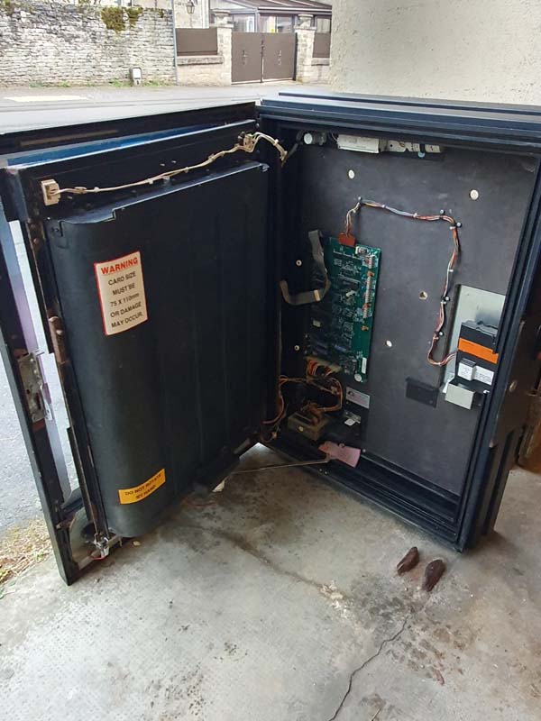

Fernwähler – wallbox Wurlitzer FW60CD (1989)
60 CDS, Anschluß an CD Hideaway.
Gebaut für Deutsche Wurlitzer von Hazel Grove Music (HGM) in England.
Das Typenschild wurde erst in Deutschland angebracht.
60 CDS; For use with CD Hideaway
Produced for Deutsche Wurlitzer by Hazel Grove Music (HGM) in England.
The ID label was applied in Germany.
