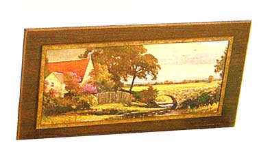

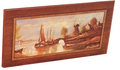

Tarock 2: 1979 - 1981
Tarock 3E / 4E: 1982-90
Tarock 1979 - 1981
Wechselmotiv im Deckel: Landschaft und Flußszene
Doublesided motif in lid: Landscape and River Scenery
Tarock 1979 - 1981
Tarock 1982 - 1987
Wechselmotiv im Deckel: Ozean und Haus mit Brücke
Doublesided motif in lid: Ocean and house with bridge
