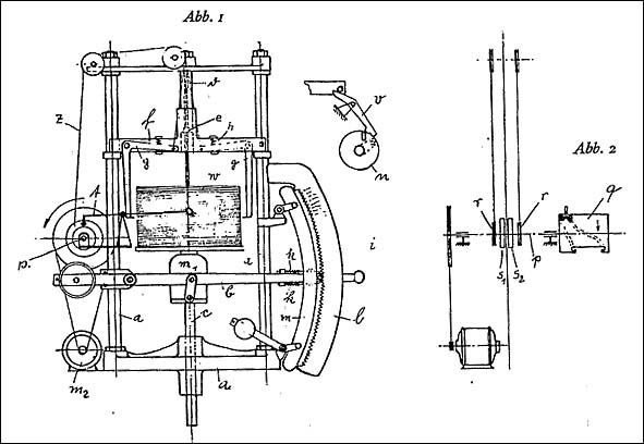

Hermann Prange, reicht ein Patent für den "Schallplattenspielautomat mit Wählvorrichtung" ein.
Patent 716536 eingereicht 1938, erteilt 1942:
Vorrichtung zum wahlweisen Abspielen einer beliebigen Platte eines Schallplattenvorrats nach Maßgabe einer Wählvorrichtung durch einen elektrischen oder mechanischen Tonabnehmer, bei welcher der Schallplattenvorrat als Stapel auf einem in der Höhe verstellbaren Plattenteller ruht, dadurch gekennzeichnet, daß durch einen geeigneten, die Plattentellerverstellung bewirkenden Mechanismus, z.B. einen Handhebel, die gewählte Platte im Stapel der Höhe nach auf eine Greifervorrichtung einstellbar ist und der über der gewählten Platte liegende Stapel durch die Greifervorrichtung automatisch so weit anhebbar ist, daß Platz für den Tonabnehmer über der gewählten Platte freigegeben wird, und daß ferner eine Kurvenscheibe (g) auf einer Steuerwelle (p) vorgesehen ist, die den Tonabnehmer über die Schallplatte bringt, ihn sanft ansetzt, nach dem Abspielen sanft anhebt und sodann die Ausgangsstellung des Gerätes wiederherstellt.
Hermann Prange, files a patent for the “Record player device with selectively device”.
Patent 716536 files in 1938, granted in 1942:
Device for selectively playing any record of a record stock in accordance with a selection device by an electrical or mechanical pickup, in which the record supply rests as a stack on a vertically adjustable turntable, characterized in that, by means of a suitable mechanism effecting the turntable adjustment, for example a hand lever, the selected record in the stack can be adjusted in height on a gripper device and the stack lying above the selected record can be automatically raised by the gripper device to such an extent that space is released for the pickup above the selected record, and in that furthermore a cam disk (g) is provided on a control shaft (p), which brings the pickup over the record, sets it down gently, raises it gently after playback and then restores the starting position of the device.
Hermann Prange Schallplattenspielautomat mit Wechselvorrichtung
Diese Art des Abspielens wird z.B. in der Wiegandt Tonmaster verwendet.
  This way of playing records is used e.g. in Wiegandt Tonmaster.
