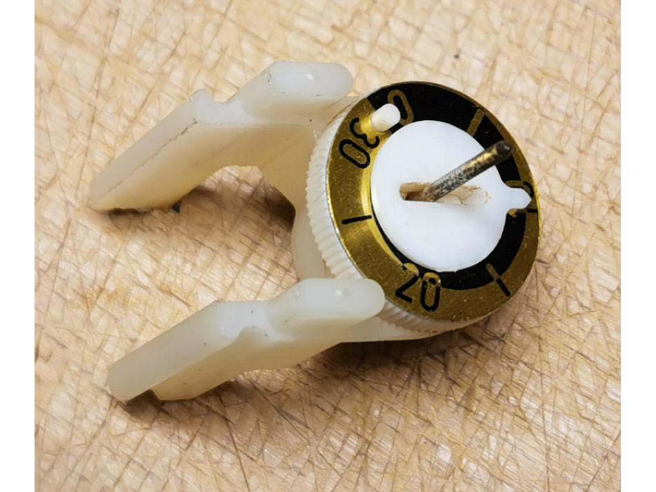

Popularitätszähler NSM   Popularity counter NSM
Wie setze ich den Popularitätszähler zurück?
Über dem ganzen Pop-Zähler ist eine Aluleiste, die auf der Rückseite farbig bedruckt ist. Diese Leiste ist federnd aufgehängt und kann komplett nach unten gedrückt werden, so dass alle Schieber wieder auf Null gesetzt werden.
Dieses Prinzip hat sich bei sämtlichen Musikboxen der 1970er Jahre nicht geändert und wurde sogar noch bei späteren elektronischen Kellerboxen verwendet.
How do I reset the popularity counter?
Above the entire pop counter is an aluminum bar that is printed in color on the back. This bar is spring-loaded and can be pushed down completely so that all the sliders get reset to zero.
This principle has not changed in any of the jukeboxes of the 1970s and was even used in later electronic hideaway jukeboxes.
