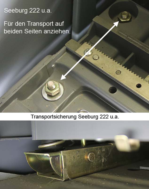

Transportsicherung:
Zunächst sollten die vier Muttern, die die Mechanikgrundplatte halten, angezogen werden. Im vorderen Bereich der Schienen (unterhalb der Mechanik) müssen zwei spezielle Bolzen eingesteckt sein - (vgl. Bilder.
Vor Inbetriebnahme nicht vergessen, die Schraube zu entfernen.

Securing for transportation:
First, the four nuts holding the mechanism base should be tightened. Two special bolts must be inserted in the front area of the rails (below the mechanism) - see pictures.
Before operating the jukebox, do not forget to remove the screw.

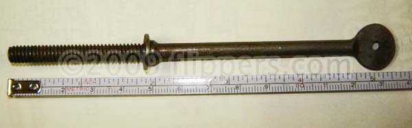

Zudem sollte das Laufwerk festgeschraubt werden. Zu diesem Zweck gibt es eine lange Schraube, die vom Verstärkerraum aus durch das Laufwerkchassis in das Laufwerk geschraubt wird. Hinweis: es wurden Schrauben in verschiedenen Längen verwendet. Das nachfolgende Foto zeigt ein Beispiel.
In addition, the carriage should be screwed tight. For this purpose, there is a long screw that is screwed from the amplifier area through the carriage base into the carriage. Note: Screws of different lengths were used. The following photo shows an example.
Seeburg Transportsicherung
Photo courtesy of www.flippers.com

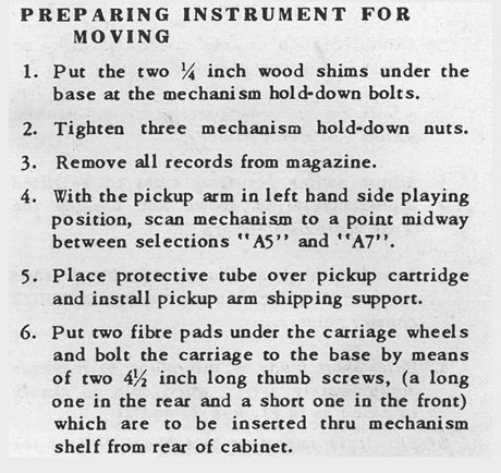

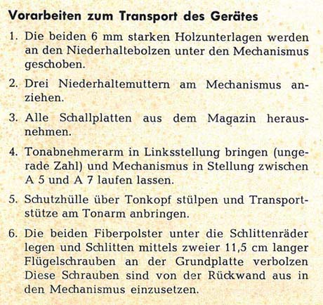

Das Laufwerk lässt man dafür in eine bestimmte Position fahren. Z.B. bei V200 und 222 auf A1, die HF100R auf A5...A7. Dieses Vorgehen verhindert, dass sich das Laufwerk während des Transportes bewegt.
The carriage gets moved to a certain position. E.g. to A1 with V200 and 222, or A5 ... A7 with the HF100R. This procedure prevents the carriage from moving during transport.
