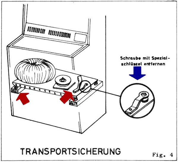

  1. Transportsicherung: der Mechanismus muss festgemacht werden. Es gibt zwei Schrauben, vorn links und rechts am Mechanismus (rote Pfeile in Grafik unten). Diese sollten ganz angezogen werden, so dass das Chassis nicht mehr schwingen kann.

  1. Securing: The mechanism needs to be fastened.
    There are two screws on the front left and right of the mechanism (red arrows in grafic below). These should be fully tightened so that the chassis can no longer vibrate.
