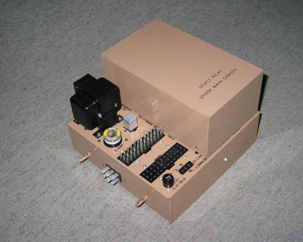

Stepper 1755 (200 Wahlen ) Österreichischer Stepper
für 200 Wahlen:
Stepper der Fa. Grömmer |
Stepper 1755 (200 selections) Austrian stepper
for 200 selections:
Stepper
by Grömmer |

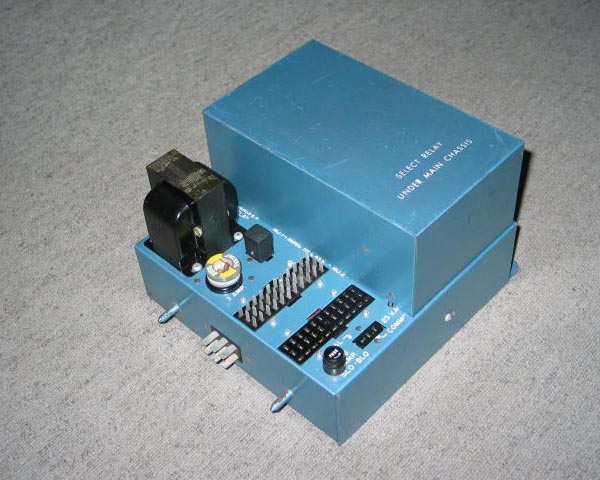

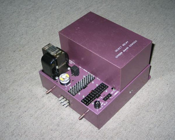

Alle 1755 Stepper besitzen eine kleine
"Blindbuchse", unter der ein vierpoliger Stecker auf dem Stepper
geschützt wird. Zudem besitzen sie alle den 4-poligen Anschluß und
5 kleine Schiebschalter, um von Standard nach EP zu schalten. Die 1455 gab es ja ab Werk als 1455-D mit Dualcreditwerk. Alle 200er
Nachfolgerboxen von R-O bis zur 1497 konnten meiner Ansicht nach mit
einem Dualcreditwerk nachgerüstet werden. Auch einen 1755 Stepper kann man, zumindest laut Anleitung, in einer
120er Box verwenden. Dazu muß die Pertinaxplatine des Gruppensteppers
ein Stück gedreht werden. Grund: 27-poliger Selectorstecker bei den
120er Modellen, 33-poliger Selectorstecker bei den 200er Modellen,
jeweils mit Zentrierstift in der Mitte der Selectorstecker. Im Laufe der Zeit erhielten die Stepper unterschiedliche Farben - auf die jeweilige Box abgestimmt. |
All
stepper 1755 do have a small "dummy socket". Below this a 4-pole plug
gets protected. In addition they all had a 4-pole junction and five
little switches which could be moved from Standard to EP.
Stepper
1755 can be used for a 120 selection jukebox as well, at least regarding
the instruction manual. To do so the phenolic circuit board
of the group stepper has to
be turned slightly. Reason: 27-pole selector plug for 120 selection
models but a 33-pole plug for 200 selection models, both have a locating
pin in the center of the selector plug. During the years the steppers got various colours - matching the colour of the jukebox. |

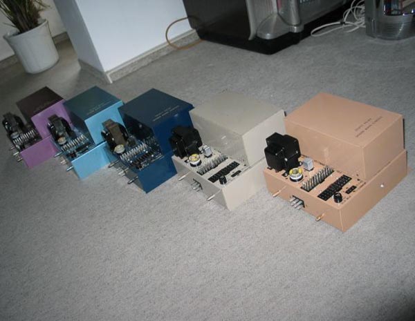

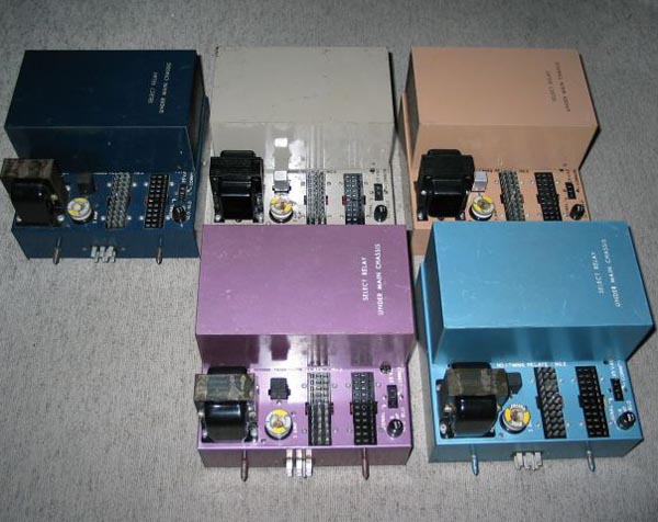

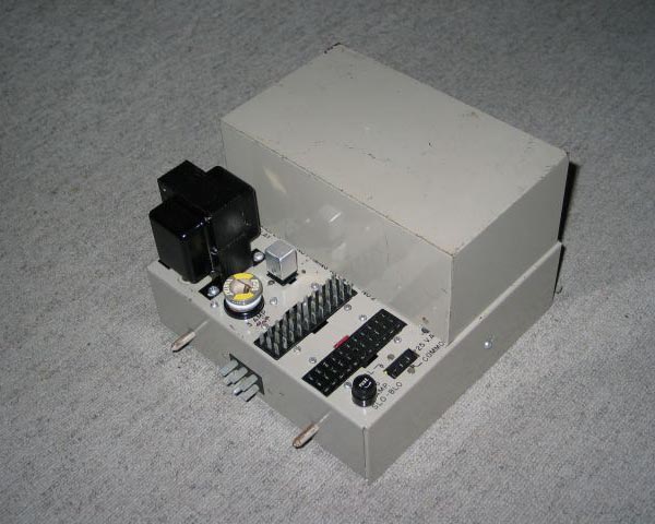

grau - grey: Rock-Ola 1465, 1475

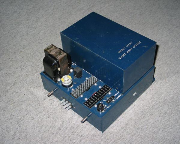

dunkelblau - dark
blue: Rock-Ola 1485
metallic-hellblau - metallic light blue: Rock-Ola 1495
metallic-lila - metallic purple: Rock-Ola 1497
