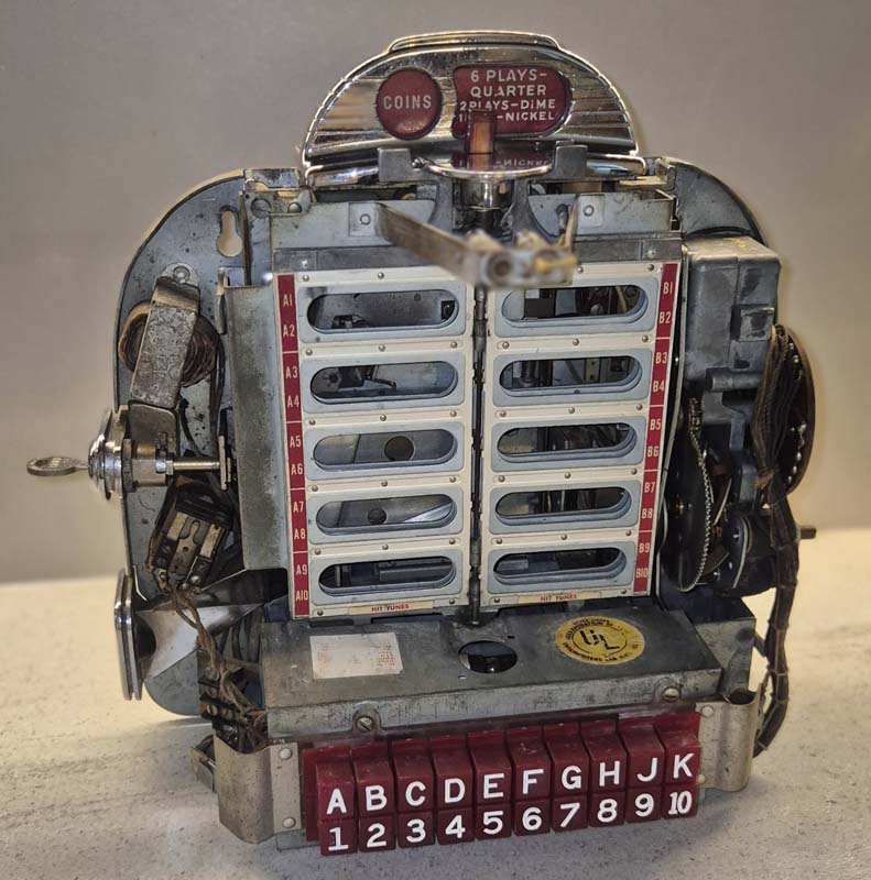

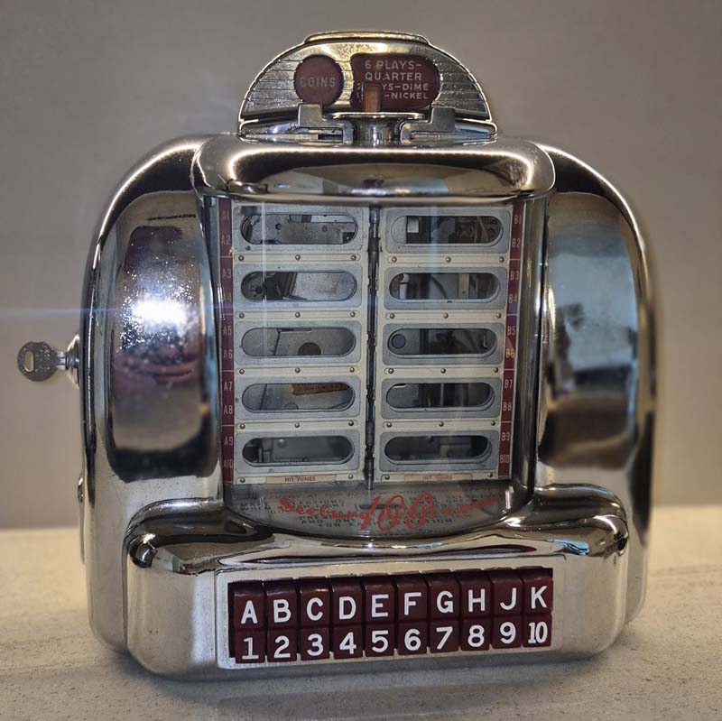

Seeburg 3W1 (1949 - 1950)
Frühe Version in Chrom mit roten Tasten und weißen Buchstaben/Zahlen passend zur M100A
Merkmale: Graue Bücherseiten, breite "Flügel" und
fehlender "Mond-Ausschnitt" zum Umblättern, Relais mit 24 Ohm Spule, Befestigung Frontscheibe mit je drei Schrauben, anderer Münzeinwurf.
Lampen: 2x GE#51 und 3x GE#55
Produktion bis Seriennummer 2303.
Early chrome plated version with red pushbuttons with white lettering for model M100A.
Specifications: Pages in grey, wide "fingers" and missing "moon cut-out" for flipping pages, relay with 24 Ohm coil, three screws each to hold the dome glass, different coin entry.
Lamps: 2x GE#51 and 3x GE#55
Production: Up to serial number 2303.
Fotos und Information: Ingo D.
