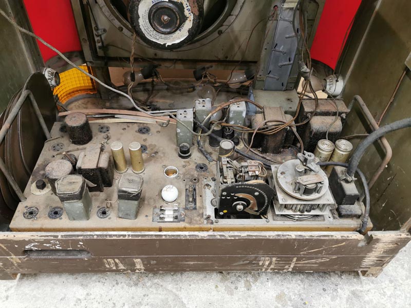

MCS1 - Master Control Station - used in RCES models
Zur Information: Die 2A4G-Röhre ist zwar etwas schwer zu finden, und in meinem speziellen Fall war die Verkabelung der Heizung werkseitig durchtrennt, sodass sie nicht mehr verwendet werden konnte. Man kann die 6,3-V-Verkabelung nutzen und die 2A4G durch eine Röhre vom Typ 884 ersetzen!
Der ursprüngliche Zwischenstufentransformator war defekt, doch durch Zufall habe ich mit etwas Hilfe eine Alternative gefunden (muss noch vollständig getestet werden), aber der SOFTONE RC-20 scheint gut zu funktionieren (musste an das Chassis angepasst werden).
For your information, the 2A4G tube is a little but hard to find, and in my particular case, the wiring of heater was cut at the manufacture and it was impossible to use-it anymore. You can use the 6.3V wiring and replace the 2A4G by a 884 tube type!
The original interstage transformer was out of order, by chance I found with some help an alternative (need to be completely tested), but the SOFTONE RC-20 seem to be working well (needed to adapt to the chassis).
Photos and information by Stéphane B.
Seeburg Cadet Jukebox Musikbox Amplifier MCS1 Master Control Station
