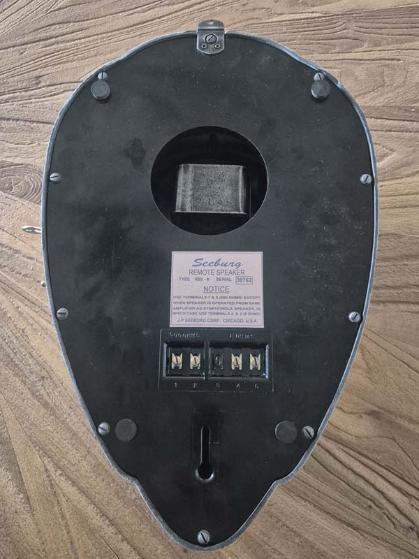

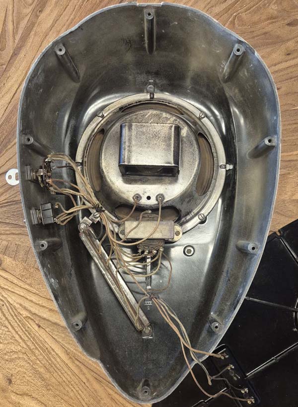

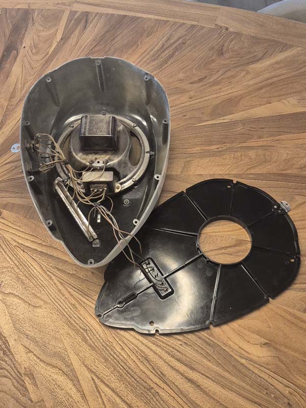

RS2-8
Fotos: Ingo D.

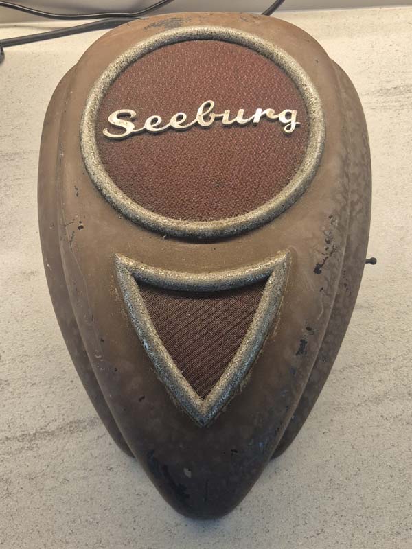

Unrestauriert - Unrestored

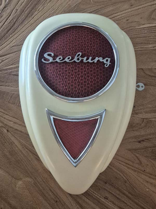

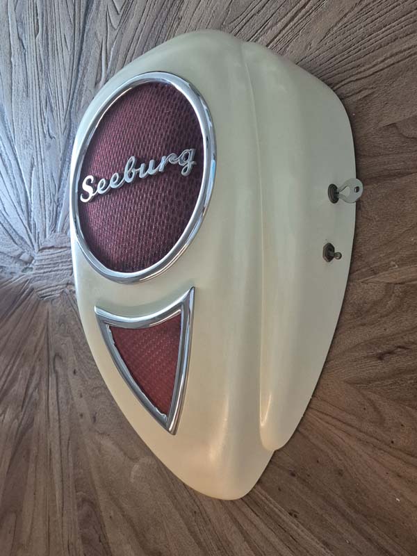

Seeburg Teardrop RS2-8
Restauriert - Restored
