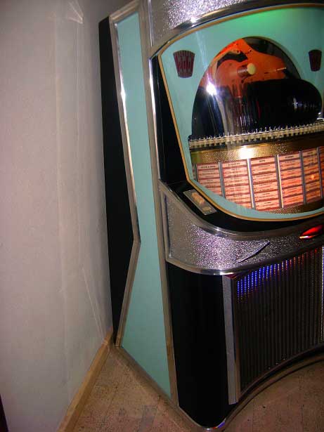

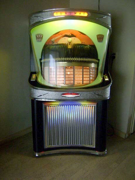

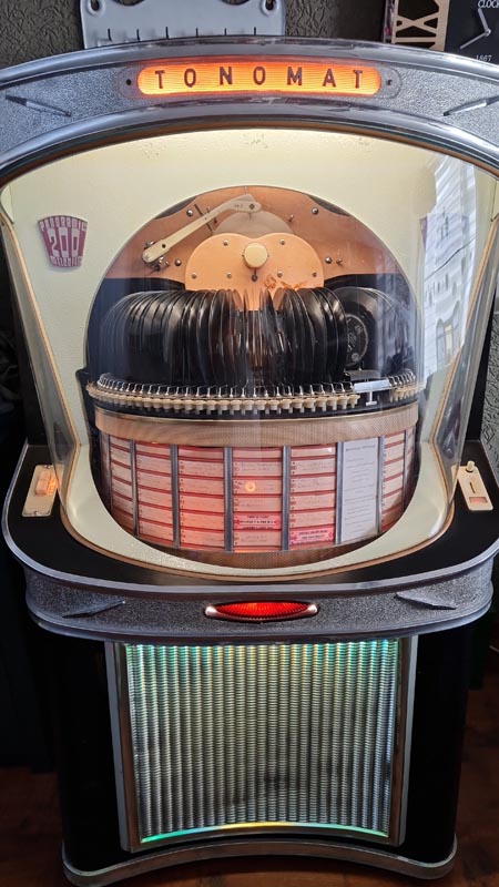

Panoramic 200
Gehäuse erhältlich in zwei Farben: grün-türkis oder lachs Cabinet available in two colour schemes: Turquoise and salmon
Panoramic - grün Panoramic - pink
Fotos: Tim Peters
Tonomat Panoramic
Tonomat Panoramic
Photos: Marc L.

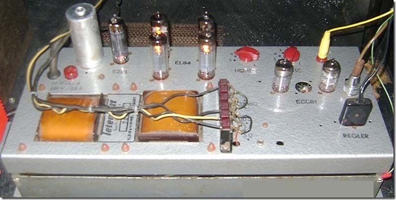

Klein & Hummel Verstärker / Amplifier Telewatt 34 - Panoramic mono
Foto: Tim
T 34 - Telewatt

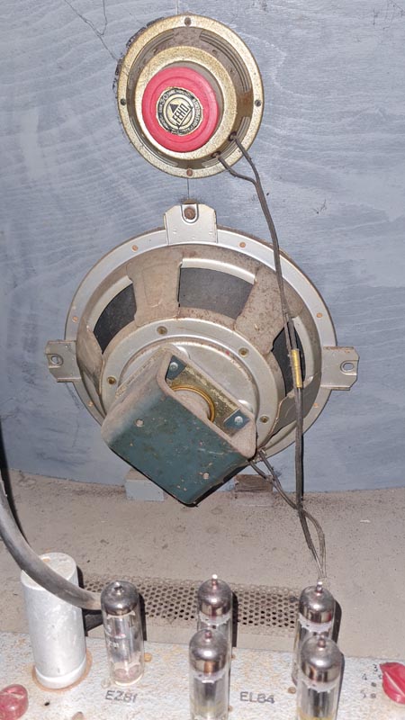

Lautsprecher / Speaker Mono:
1x low 30 cm 5 Ω 12 W, 1x mid 5 Ω 4 Watt
Stereo: 1x low 30 cm 5 Ω 12 W in vabinet, 2x 5 Ω wall mount 7 Watt
Mono:

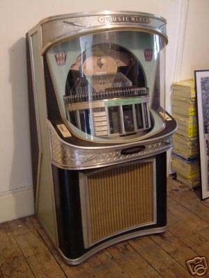

Ditchburn Music Maker
Picture courtesy of the friendly seller
