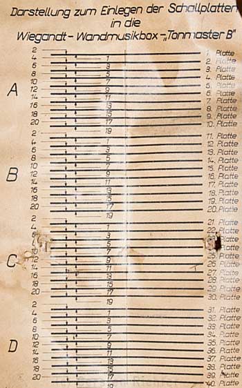

Einlege-Anweisung "Tonmaster B"
Foto: Cersten R.
