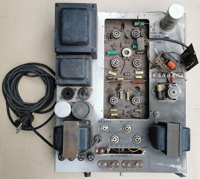

Verstärker 543 - Amplifier

Verstärker / Amplifier 543: 2x 12AX7 or 7025, 2x 12AU7A, 2x 7199, 4x 6973 543: 2x 12AX7 or 7025, 2x 12AU7A, 2x 7199, 4x 6973

Sicherungen / Fuses Amp 543: 15A, 5A, 8A, 1.6A
Stepper 261: Fustat 3A, 500 mA slo blow
Power Supply: 800 mA
Stepper 259A: Fustat 3A, 500 mA slo blow
