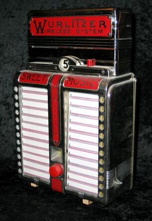

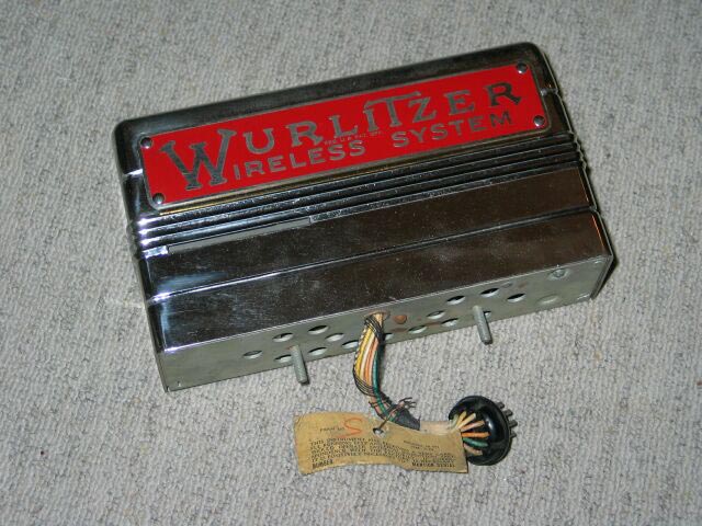

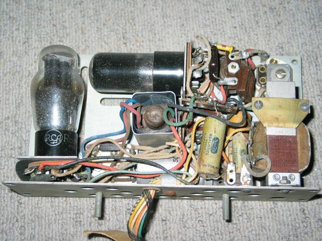

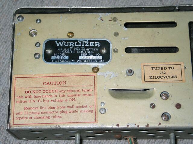

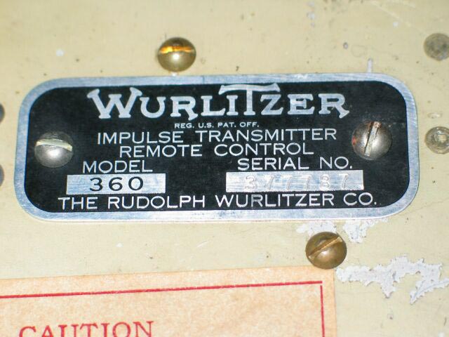

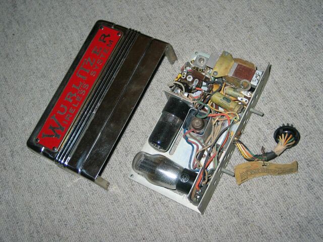

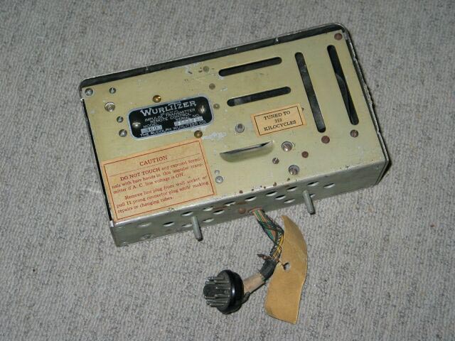

Wireless Impulse Transmitter 360
(1940) |
Für
Fernwähler 320, 330, 331, 332 |
For wallboxes
![Wurlitzer 360](http://www.jukebox-world.de/Forum/Bilder/Wurlitzer/360.jpg)
![Wurlitzer 360](http://www.jukebox-world.de/Forum/Bilder/Wurlitzer/360-02.jpg)
![Wurlitzer 360](http://www.jukebox-world.de/Forum/Bilder/Wurlitzer/360-03.jpg)
![Wurlitzer 360](http://www.jukebox-world.de/Forum/Bilder/Wurlitzer/360-06.jpg)
![Wurlitzer 360](http://www.jukebox-world.de/Forum/Bilder/Wurlitzer/360-10.jpg)
![Wurlitzer 360](http://www.jukebox-world.de/Forum/Bilder/Wurlitzer/360-05.jpg) |
Wallbox 320 mit wireless impulse
transmitter W360 |

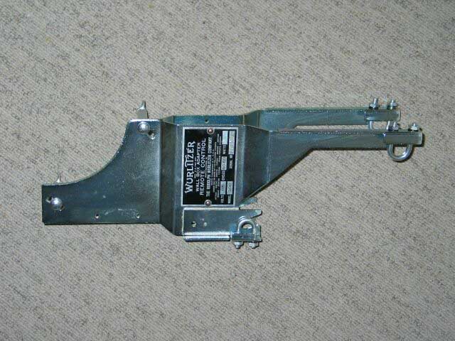

Adapter 300:
nachrüstbarer elektrischer Selector mit Bracket |
Passend
für Wurlitzer Musikboxen mit 24 Wahlmöglichkeiten:
24, 500, 600, 700 und 800
mit Zusatzrelais auch 750 und 780
Wurlitzer 24,
600, 600 Tastatur: Adapter Kit 300
Wurlitzer 24A, 500A, 600A, 600A Tastatur: Adapter Kit 300 plus Kit #1, #4
oder #7 (Spule und Relais)
Wurlitzer P500, G500: Adapter Kit 300 plus Kit #2 oder #5 (Spule,
Sperrklinkeneinheit und Relaiskasten)
Wurlitzer 700, 800: Adapter Kit 300 plus Kit #8 (Relaiskasten)
Suitable for
Wurlitzer jukeboxes with 24 selections:
24, 500, 600, 700, and 800
with extra relay as well for 750 and 780
Wurlitzer
24, 600, 600 keyboard: Adapter Kit
300
Wurlitzer 24A, 500A, 600A, 600A keyboard: Adapter Kit 300
plus Kit #1, #4 or #7 (solenoid and relays)
Wurlitzer P500, G500: Adapter Kit 300 plus Kit #2 or #5 (solenoid,
pawl ass and relay box)
Wurlitzer 700, 800: Adapter Kit 300 plus Kit #8 (relay box) |

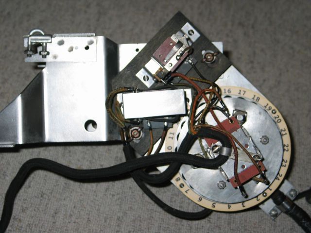

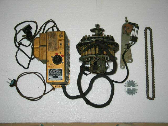

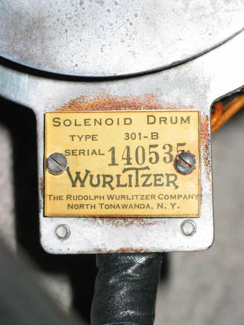

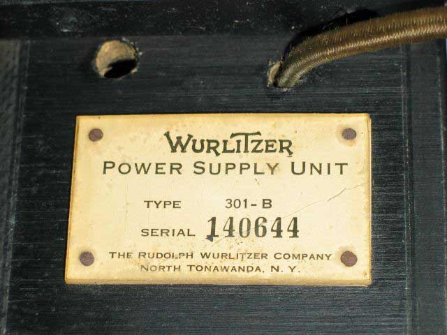

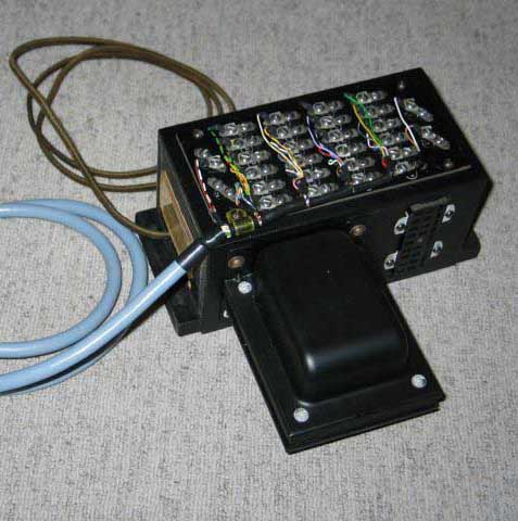

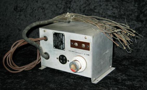

Adapter 301B:
nachrüstbarer elektrischer Selektor - hergestellt während
des Krieges |
Passend für Wurlitzer
24, 500, 600, 700 und 800; mit Anpassung auch 750 und 780
Besonderheiten Kit 301B:
Elektrischer
Selektor und Netzteil waren mittels Steckverbindung trennbar;
(nicht so bei
Kit 300, 301 und 130 bzw. 130A)
Auf
dem elektrischen Selektor waren zwei zusätzliche Relais
montiert;
(nicht so bei Kit
300, aber evtl. schon bei Kit 301)
Das
Netzteil und Teile der Halterung des elektrischen Selektors
waren aus Holz gefertigt (Hinweis auf Kriegsproduktion)
Alle
Typenschilder waren aus Papier und Plexiglas abgedeckt
Auf
dem Netzteil wurde ein "Seeburg Trafo" verwendet
Kit 301B verwendet
hauptsächlich Seeburg Komponenten.
Seeburg stellte vor dem Krieg einen drahtgebundenen und
drahtlosen 24-Wahl-Fernwähler und Adapter für
Wurlitzer-Musikboxen her. Wurlitzer muss nach Kriegsbeginn die
übriggebliebenen Adapter gekauft haben. Man findet die
Teilenummer des Transformators des Kit 130B im Seeburg-Handbuch
der 24-Wahlen-Fernwähler/Adapter aufgeführt. |

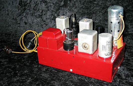

Suitable for Wurlitzer jukeboxes
with 24 selections:
24, 500, 600, 700, and 800; with adaption as well for 750 and 780
Special features of
Kit 301B:
Electrical selector
and power supply unit were separable by means of a plug
connection. Note: not so with Kit 300, 301 and 130 or 130A
two additional
relays were mounted on the electrical selector. Note: not on Kit
300, but possibly already on Kit 301)
The power supply
unit and parts of the electrical selector bracket were made of
wood (an indication of wartime production)
All nameplates were
made of paper and covered with plexiglass (indication of war
production)
A "Seeburg
transformer" was used on the power supply unit
Kit 301B uses mostly
Seeburg components.
Seeburg, prior to the war, made a wired
and wireless 24 select wall box and adapter for Wurlitzer jukes.
Wurlitzer must have purchased there left over adapter inventory
after the war started. You will find the part number on the 301B
terminal box transformer listed in the Seeburg wall box manual for
the 24 select wall boxes / adapters. |
![Wurlitzer 301](http://www.jukebox-world.de/Forum/Bilder/Wurlitzer/Kit301B-01.jpg)
![Wurlitzer 301](http://www.jukebox-world.de/Forum/Bilder/Wurlitzer/Kit301B-02.jpg)
![Wurlitzer 301](http://www.jukebox-world.de/Forum/Bilder/Wurlitzer/Kit301B-03.jpg)
![Wurlitzer 301](http://www.jukebox-world.de/Forum/Bilder/Wurlitzer/Kit301B-04.jpg)
