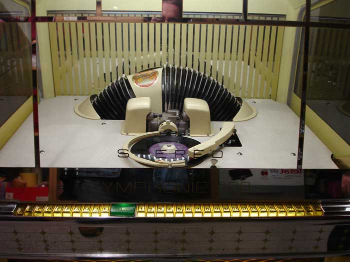

 Bergmann Symphonie 200 Stereo

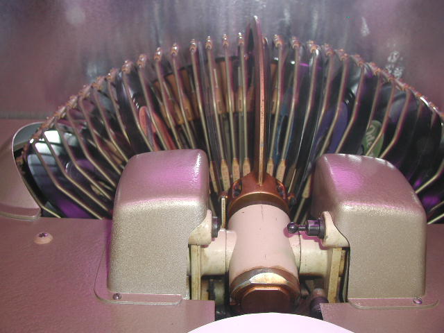

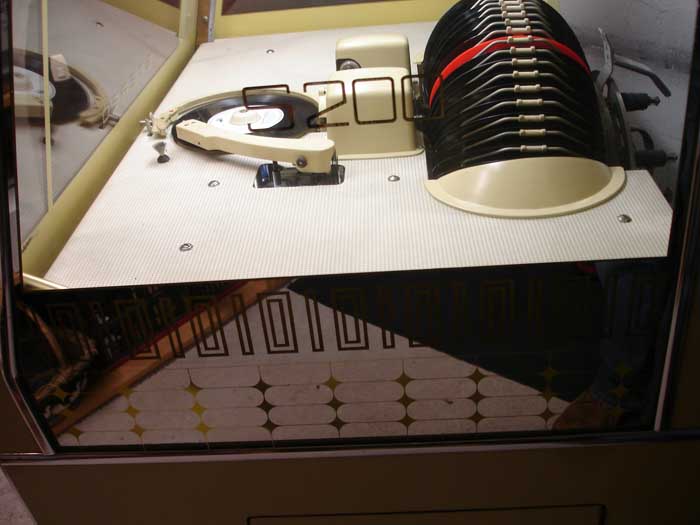

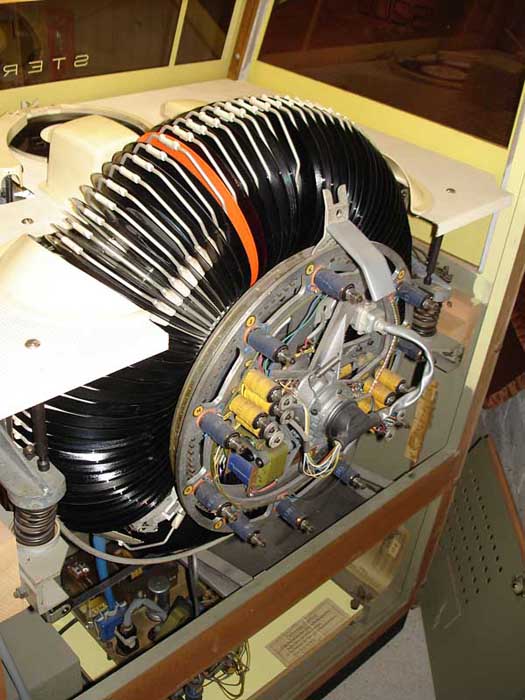

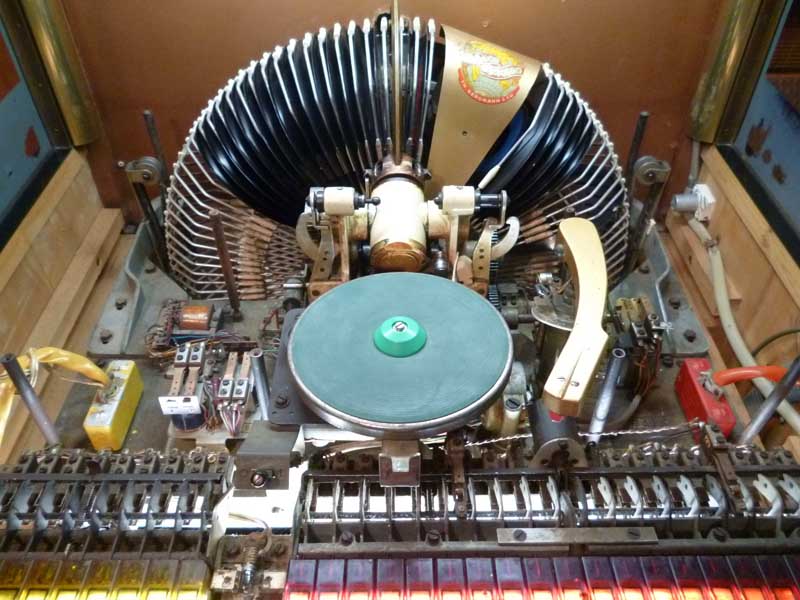

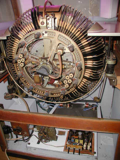

Magazin: links-rechts drehend, kein abschließender Suchlauf   Magazin: Cycles both left and right, no final scan
Bergmann Symphonie 200 C Stereo
Magazin: nur in eine Richtung drehend, abschließender Suchlauf   Magazin: Cycles in one direction only, final scan

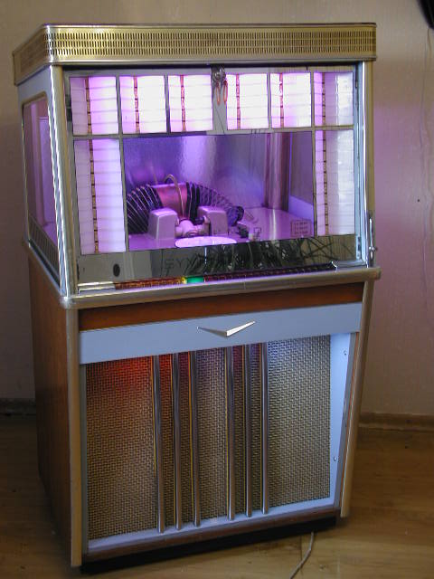

S 200C
Fotos S200C: Martin Desgranges
Bergmann S200 Stereo

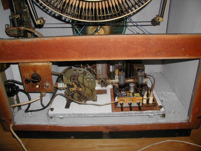

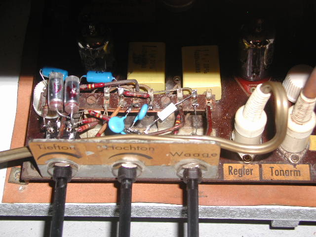

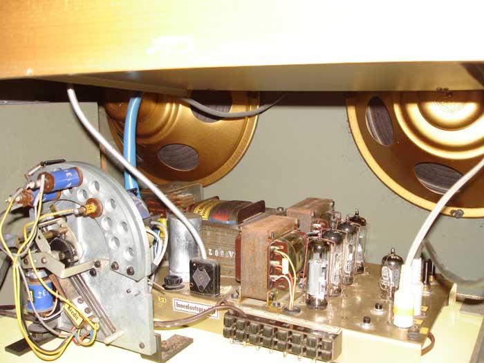

Verstärker 2x ECC83, 2x EL34 (6CA7); Potentiometer: 2x 50 kOhm log. Amplifier with 2x ECC83, 2x EL34 (6CA7); Potentiometer 2x 50 kOhm log
links: Bergmann S80 Stereo   –   rechts: Bergmann S200C
Left: Bergmann S80 Stereo - Right: Bergmann S200C
Fotos S200C: Heiko Lorisch

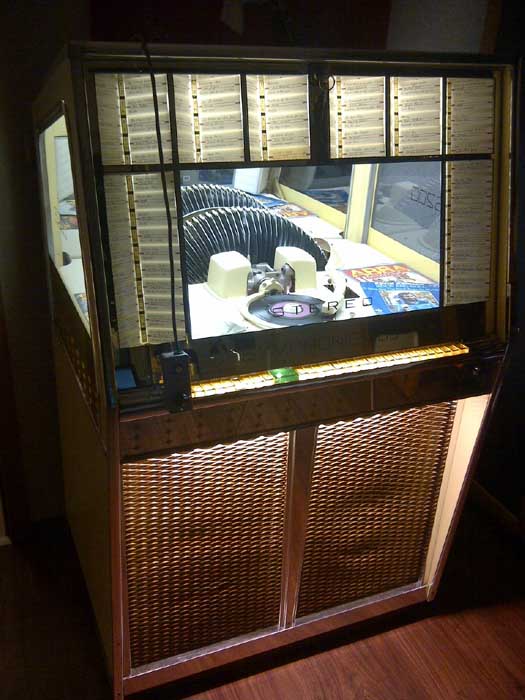

Anmerkung: die silberne Rückwandfolie und die farbliche Beleuchtung
sind nicht original, vor dem Grill fehl die mittlere Strebe.
Note: The silver background and the coloured illumination
are not true to original, in front of the grill a bar is missing.

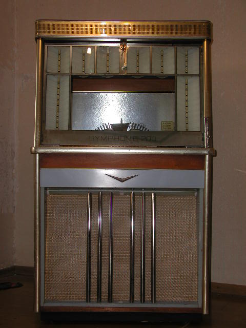

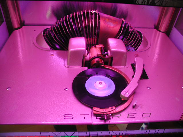

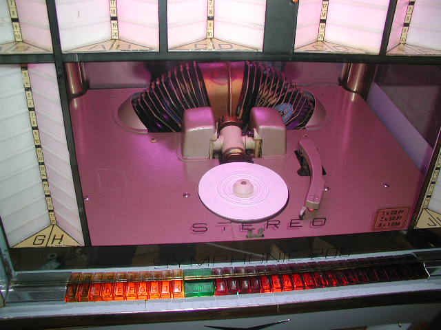

Bergmann Symphonie 200 C Stereo Bergmann Symphonie 200 C Stereo

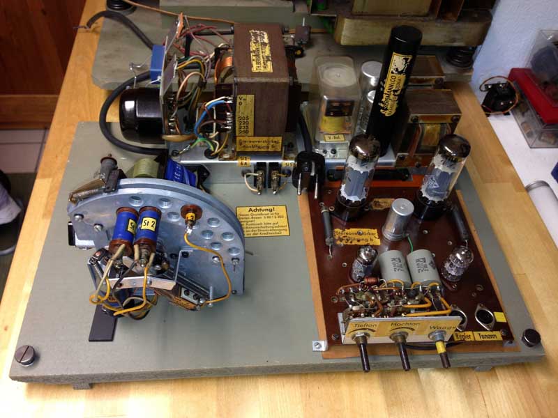

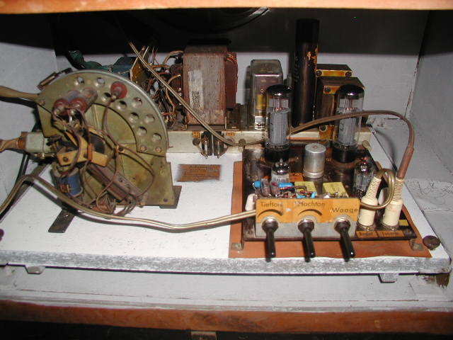

Verstärker S200 stereo, S200 C stereo, S200D (bis 10/1961)  -  Amplifier
Verstärker S200D (ab 10/1961)  -  Amplifier

Verstärker / Amplifier Mono
ECC82, EF86, 2x QE06/50
Pot: 50 kOhm log.
Mono
Pot: 50 kOhm log.
Stereo
Pot: 2x 1MOhm log.
Stereo
Pot: 2x 1MOhm log.
Stereo
1.4.1961
: 2x ECC83, 2x EL34 (6CA7);
Pot: 2x 1MΩ log.
11.10.1961: ECC83, 4x ECL86; Pot: 2x 1MΩ log.

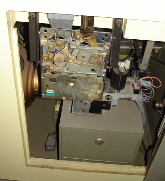

Kreditgerät / Credit unit

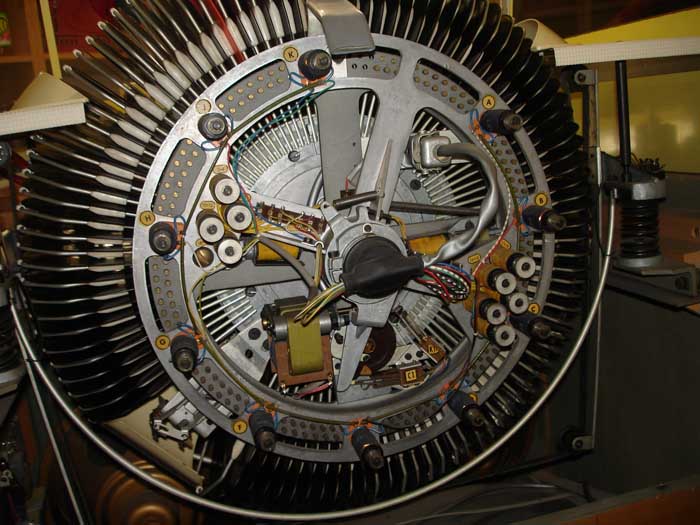

Besonderheiten / Features Magazin rotates left and right; no final scan after last selection has been played.
No home position
No home position
No home position
Magazin rotates in one direction only; Final scan after last selection has been played; Magazin stops at home position Magazin rotates in one direction only; Final scan after last selection has been played; Magazin stops at home position
