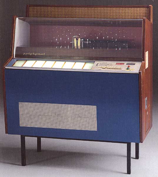

Polyhymat 80D (1965-66)
80 Wahlmöglichkeiten - VEB Funkwerke Erfurt
Merkmale Polyhymat 80D:
rechte Seite mit Lüftungsklappe und ein Geldfach;
Abdeckung aus Holz;
Schriftzug POLYHYMAT wechselweise außen bzw. innen liegt vermutlich im Design und im Wechsel der Jahre. Innerhalb der Modellreihe gibt es auch Unterschiede im Tonabnehmer.
Die Polyhymat ist eine Musikbox für 40 Schallplatten auf fahrbaren Schlitten. Zwei Tonarme mit Kristallsystem tasten die gewählte Platte im senkrechten Zustand ab. Tastenmatrix aus einer Buchstaben/Zahlenkombination zur Anwahl des gewünschten Titels. 1 Lied = 2 Groschen; 5 Lieder = 1 Mark.
Ein Serviceschalter (Taste) befindet sich hinter der verschließbaren, klappbaren Front. Dieser war für den Monteur gedacht, konnte aber als "Freispielknopf" verwendet werden - für Feiern, Veranstaltungen usw.
mit Hochtonaufsatz: Modell 80D/E
  With speaker box: Model type 80D/E
Polyhymat 80 D

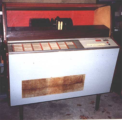

Weitere Version - Another Version
War das Modell in zwei Farben erhältlich?
  Was this model avaiölable in zwo colour schemes?

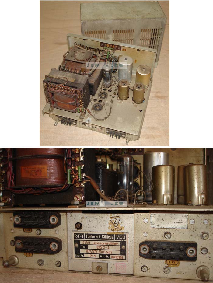

Verstärker

Verstärker / Amplifier # 8323.003-00004: 2x ECC83; 2x EL84; 1x EZ81 – 10 Watt
