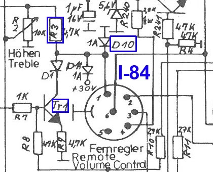

I-84: Volle Lautstärke wenn Stummrelais abfällt   I-84: Full volume when mute relay releases
Das kann an einer fehlenden Referenzspannung an Pin 1 der Fernreglerbuchse liegen. Mögliche Ursachen checken
  • R3: Wert 4,7K OK?
  • D10: Kurzschluss?
  • Transistor Tr1: keine niederohmige Verbindung zwischen Emitter und Kollektor?
  This might be caused by a missing refernce voltage at Pin 1 of the Remote Volume Control socket, Check possible causes
  • R3: Value 4.7K OK?
  • D10: Short circuit?
  • Transistor Tr1: No low-resistance connection between emitter and collector?
