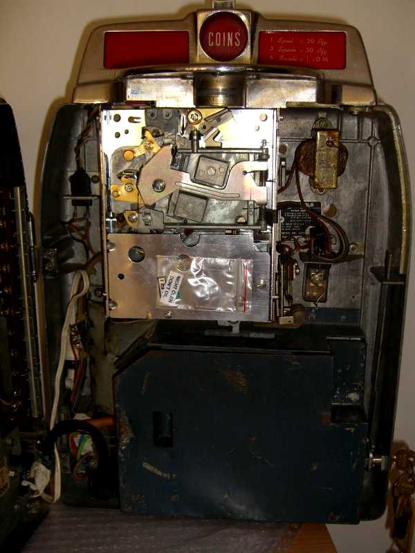

Rock-Ola 1554
Rock-Ola 1554

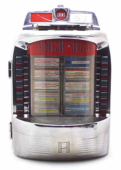

Rock-Ola 1555 (mit Seiten 1557) und kleiner Kasse – Fotos: Dietmar Mengemann
Rock-Ola 1555
Rock-Ola 1555
Rock-Ola 1555
Rock-Ola 1555
Rock-Ola 1555
Rock-Ola 1555 – US Ausführung
Bilder: Stephan Ernst
Rock-Ola 1555
Rock-Ola 1555

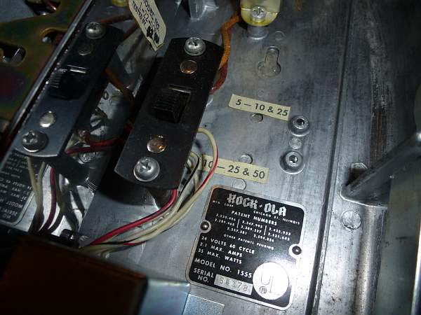

Schalter zum Einstellen verschiedener Münzwerte (5, 10 & 25 Cent oder 10, 25 & 50 Cent)
Switch for operating with different credits (5, 10 & 25 oder 10, 25 & 50);

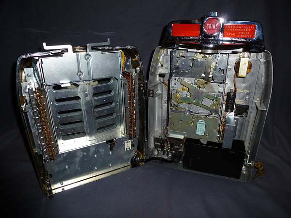

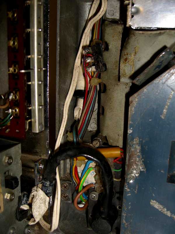

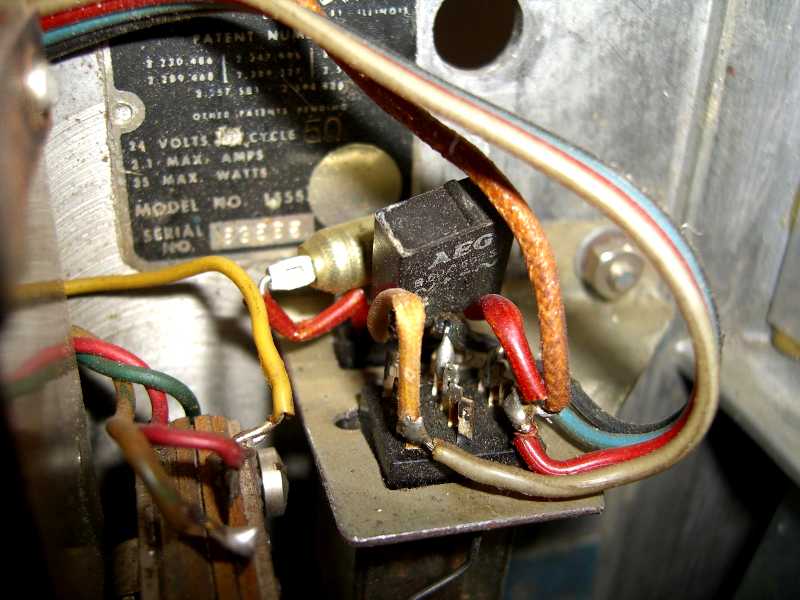

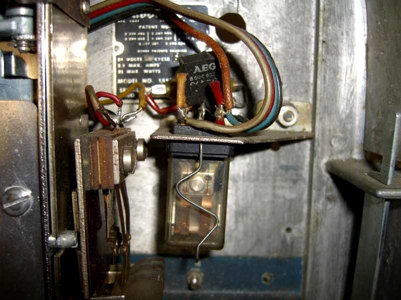

Rock-Ola 1555 mit großer Kasse und nachgerüstetem Relais
Information: Christian Gredel, Bilder "Frank_Sinatra"
Bei dieser 1555 Wallbox wurde ein zusätzliches Relais eingebaut. Dies gehört im Originalzustand definitiv nicht in die Wallbox. Ich könnte mir vorstellen, dass das Relais mit meinem vierten Kabelanschluss („locked“) im Zusammenhang steht. Bei den Rock-Ola Wallboxen der 60er Jahre wurde, soweit ich weiß, mit einer weiteren „Prüfleitung“ kontrolliert, ob nicht gerade eine andere Wallbox im Restaurant ihre Impulse an der Stepper in der Jukebox schickt. War gerade eine andere Wallbox aktiv, wurde die Wahl an allen übrigen Wallboxen im Restaurant unterdrückt. Erst wenn die Wahl komplett abgeschlossen war, waren alle Wallboxen wieder „frei“ und es konnte eine Wahl getätigt werden. Somit wurde ein „Impuls-Kuddelmuddel“ verhindert und es wurde die Wahl ausgeführt, die auch gewählt wurden. Bei den früheren Rock-Ola Wallboxen war das nicht der Fall. Wurde hier gleichzeitig von unterschiedlichen Wallboxen eine Wahl getätigt, kam mit großer Wahrscheinlichkeit nicht die gewählte Scheibe auf den Plattenteller.
Normalerweise wird diese Wallbox nur mit drei Kabeln mit der Jukebox verbunden: „25V“ (entspricht +), „Signal“ (das ist die Signalleitung über die die Wahlimpulse geschickt werden) und „Common“ (die „gemeinsame Leitung“, entspricht – bzw. Masse).
An additional relay has been installed in this 1555 wallbox. This definitely does not belong in the wallbox in its original state. I could imagine that the relay is connected to my fourth wire connection (‘locked’).
As far as I know, the Rock-Ola wallboxes of the 1960s used an additional ‘test line’ to check whether another wallbox in the restaurant was sending its pulses to the stepper in the jukebox. If another wallbox was currently active, dialling was suppressed at all other wallboxes in the restaurant. Only when the selection was completed all other wallboxes were ‘free’ again and a selection could be made. This prevented an ‘impulse mess’ and only the selection that was actually selected was carried out.
This was not the case with the earlier Rock-Ola wallboxes. If a selection was made simultaneously from different wallboxes, it was most likely that the selected record would not be placed on the turntable.
Normally, this wallbox is connected to the jukebox with only three wires: ‘25V’ (corresponds to +), ‘Signal’ (this is the signal line via which the selection pulses are sent) and ‘Common’ (the ‘common line’, corresponds to - or ground).

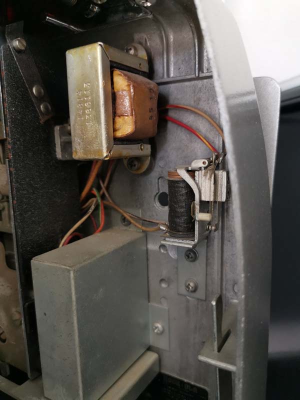

Anmerkung Stamann Musikboxen - Info von Playland Automaten:
Das Relais wurde später serienmäßig eingebaut, sah jedoch wie im nachfolgenden Foto aus.
Man sieht es auch beim abgebildeten 1556 Fernwähler im ersten rechten Foto.
Note Stamann Musikboxen - Info by Playland Automaten:
The relay was later fitted as standard, but looked like the photo below.
You can also see it on the 1556 remote selector shown in the first photo on the right.

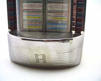

Rock-Ola 1555

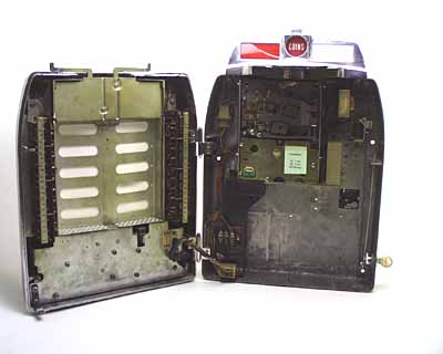

Rock-Ola 1556
Rock-Ola 1556
Rock-Ola 1556 Rock-Ola 1556
Rock-Ola 1556
Rock-Ola 1556

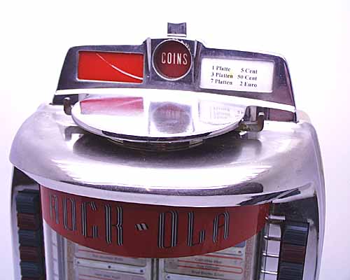

Rock-Ola 1557
Rock-Ola 1557
Rock-Ola 1557
Rock-Ola 1557
Rock-Ola 1557
Rock-Ola 1557
Rock-Ola 1557
Rock-Ola 1557 Rock-Ola 1557
Rock-Ola 1557
Rock-Ola 1557

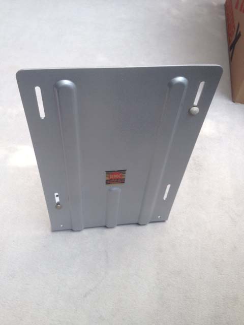

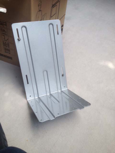

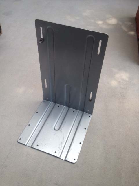

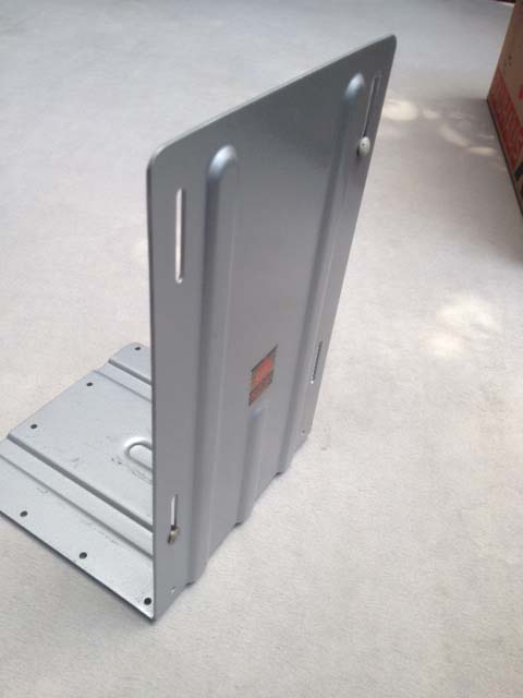

Rock-Ola Bar Bracket 1541
Bilder: Manfred Hoppstädter, Playland-Automaten
Passend für Fernwähler Rock-Ola 1554, 1555, 1556 und 1557 Suitable for wallboxes Rock-Ola 1554, 1555, 1556, and 1557
Rock-Ola Bar Bracket Rock-Ola Bar Bracket
