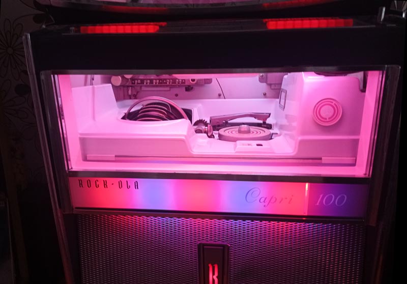

Rock-Ola 404 (1963) – Capri
100 Wahlmöglichkeiten – selections
Vorgestellt 11/1962 / Introduced 11/1962
Mit Lautsprecher-Aufsatz 1979 - with Speaker Kit 1979 Ohne Lautsprecher-Aufsatz 1979 - without Speaker Kit 1979
R.O. 404 - mit Aufsatz R.O. 404
Fotos: Dennis R.
R.O. 404
R.O. 404
R.O. 404
R.O. 404

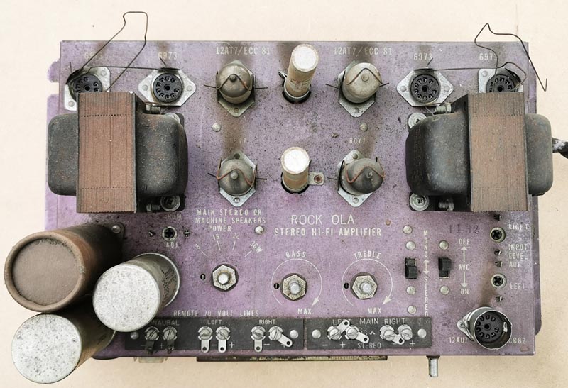

Amplifier # 36855-A (lt. Manual #36920-A)
Bild: Helmut Grossmann
12AT7 (2); 6973 (4); 6CY7 (2)
Rock-Ola Amplifier

Verstärker / Amplifier 36855-A: 12AT7 (2); 6973 (4); 6CY7 (2), 12AU7
(Note: Number regarding service manual: #36920-A)
