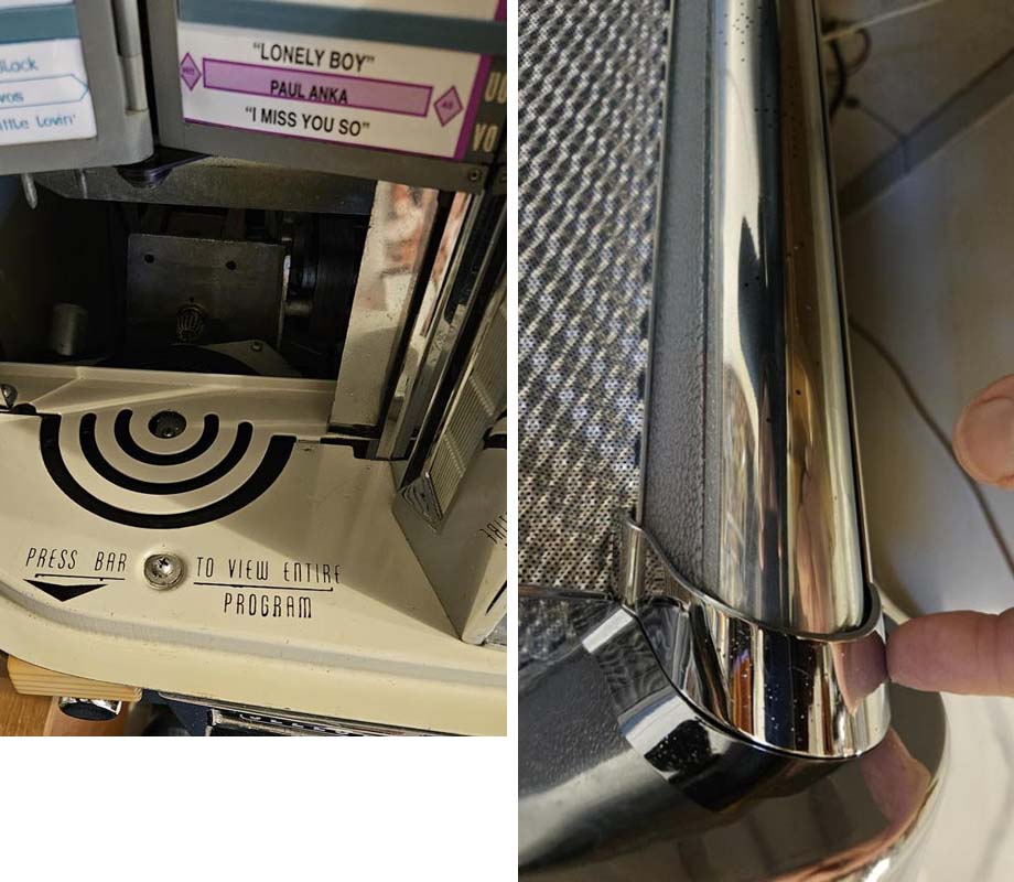

Ausbau der Leuchtstofflampe aus den Pilastern 1900, 2000, 2100 und 2104
Removal of fluorescent lamp in pilaster of models 1900, 2000, 2100, and 2104
Dazu müssen beide "Bücher" nach oben geschoben werden und dann das Abdeckblech darunter durch lösen der beiden Schrauben nach vorne abgezogen werden. Dann kommt man an die Rändelschraube dran, die die verchromte Abdeckung des Glaspilasters hält. Schraube lösen und die Chromabdeckung nach vorne abziehen.
Achtung: Wenn sich die Chromkappe durch Lösen der langen Rändelschraube lockert, bitte eine Hand vor den Glaspilaster (oder Plexi-Repropilaster) halten, da dieser sonst nach vollständigem Herausdrehen der langen Rändelschraube nach vorne herausfallen kann. Das Risiko, das originale Glas zu zerbrechen ist hoch und sollte natürlich vermieden werden.
To do this, both ‘books’ must be pushed upwards, and then the cover plate underneath must be pulled forward by loosening the two screws. You will then be able to access the knurled screw that secures the chrome cover of the glass pilaster. Loosen the screw and pull the chrome cover forward.
Caution: When the chrome cap loosens when unscrewing the long knurled screw, please hold one hand in front of the glass pilaster (or plexiglass replica pilaster), as it may otherwise fall out forwards once the long knurled screw has been completely unscrewed. The risk of breaking an original piece of glass is high and should be, of course, avoided.
