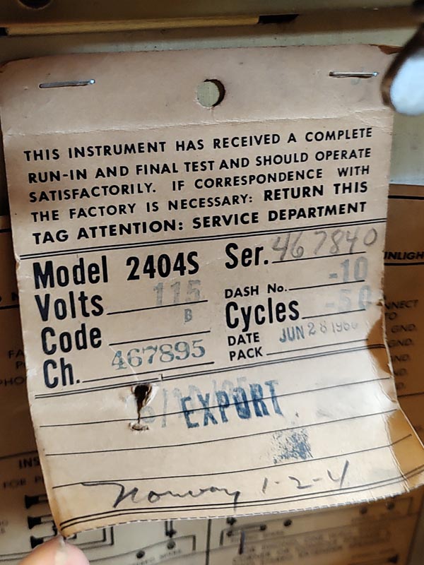

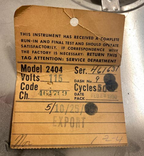

Wurlitzer Label für Export Modelle nach Norwegen - Wurlitzer labels for export models to Norway |
Pictures courtesy of Thor
Haugen
