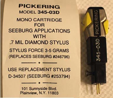

Tonabnehmer / cartridge: Pickering
345-03D, späteres Mono-Ersatz-Magnetsystem bzw.
Seeburg V-204
