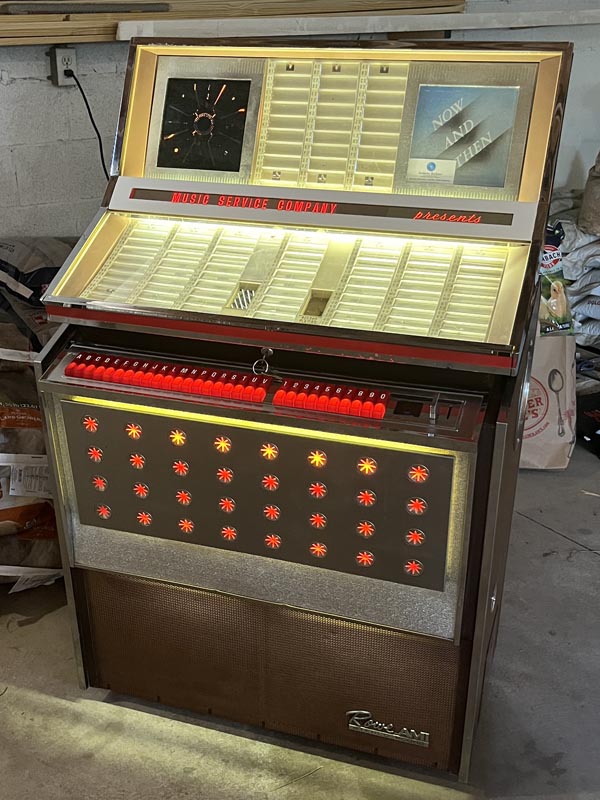

ROWE/AMI JBM - Tropicana 1963/64
Introduced Oct. 1963
Mechanismus konnte von 200 auf 100 und 160 Wahlen umgebaut werden
auch als Lizenzbau durch National Instruments Pty. Ltd, Australia
Mechanism could be converted from 200 to 100 and 160 selections
Also built under license by National Instruments Pty. Ltd, Australia
Designer Cabinet: Melvin Herman Boldt, patent D198,231 - filed 1963
Designer Title Display: R.G. Panochyk, patent US3,274,718 - filed 1964

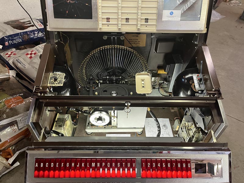

Position der 20 Watt Lampe beim Mechanismus Chassis
Position of 20 Watt lamp at mechanism shelf

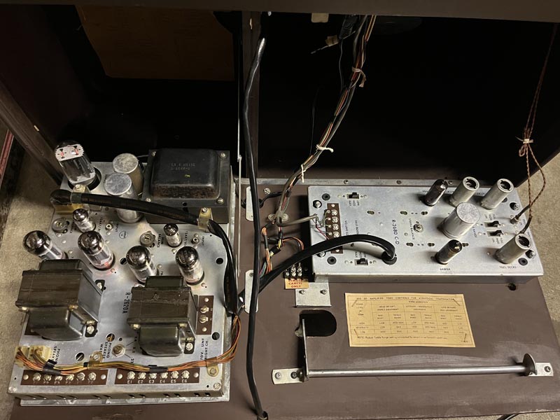

Power Amp R-2620A  & Control Amp R-2680 C-D

Verstärker / Amplifier USA:
Power Amp R-2620: 2x 12AX7, 5U4GB, 4x 7868
Control Amp R-2680:  12AT7, 2x 6AW8A, 2x 7025
Potentiometer: 2x10 KΩ
AUS - set up for 240V:
Power Amp R-2620A: 2x 12AX7, 5U4GB, 4x 7868
Control Amp R-2680A-B: 12AT7, 2x 6AW8A, 2x 7025/ECC83
Netzteil / Power supply 401-05218

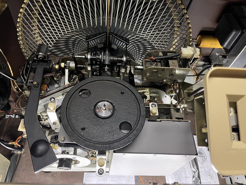

Mechanismus / Mechanism 1100 - part number 606-03000
Tonabnehmer / Cartridge Shure M-77DA with stylus Shure N77
