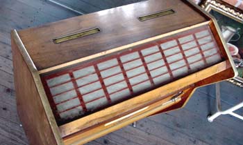

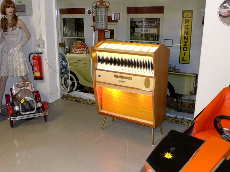

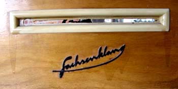

| Sachsenklang M3 (Baujahr 1965) |
Firma / Manufacturer: Böhm-Automatic, Glauchau (ehem.
DDR / former GDR) 80 Wahlmöglichkeiten / Selections |
Sachsenklang M3 – Originalzustand / original condition |
Infos und Bilder:
Bernd
Weiß
Es fehlen Verstärker und Kasse - Amplifier and cash box are missing |

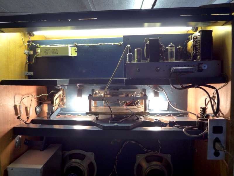

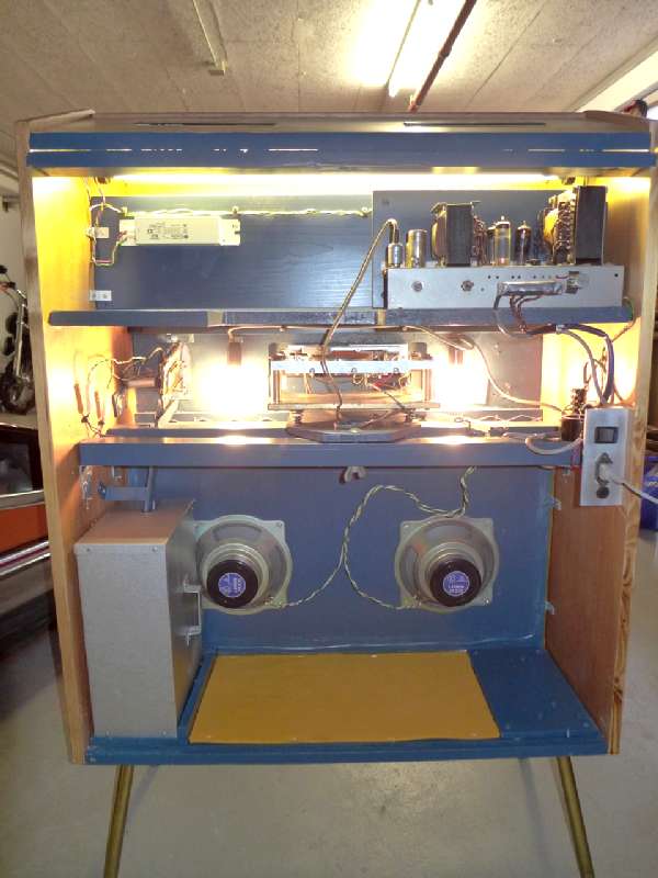

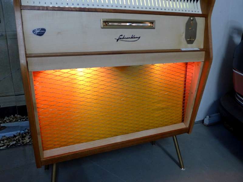

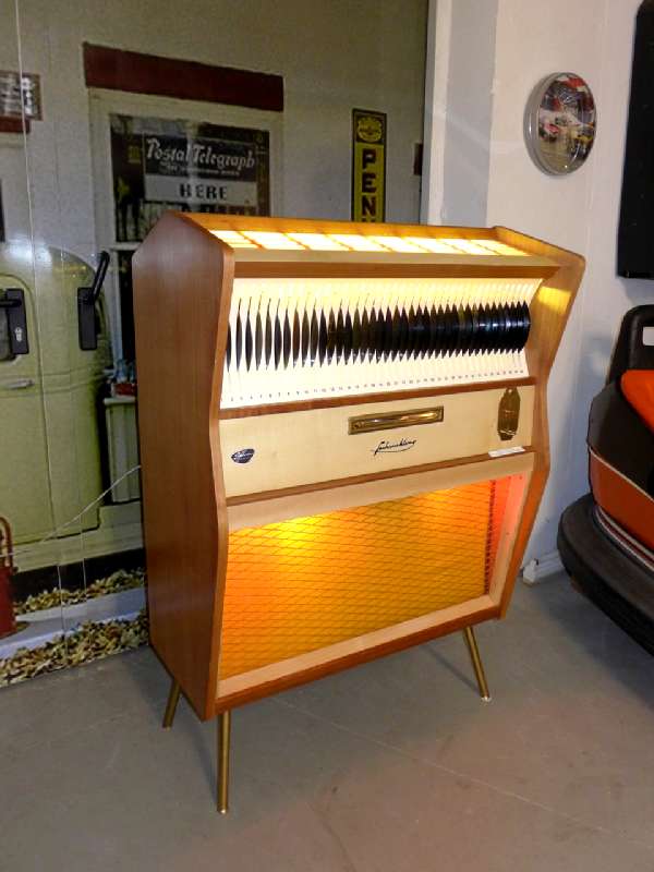

Sachsenklang M3 – neu aufgebaut / new reconditioned |
Bilder:
Blackforest Warehouse

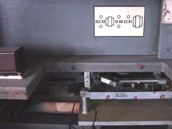

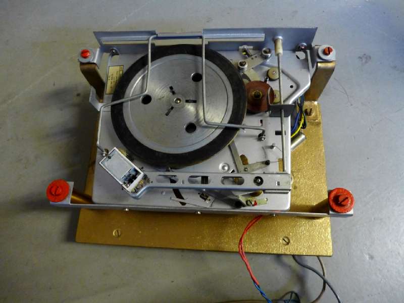

Laufwerk – carriage |
Bild:
René Hauffe |
| Wahlen / Selections | 80 | |
| Lampen / Lamps | ||

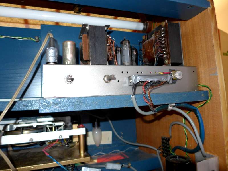

| Verstärker / Amplifier | PGH Rundfunk-Fernsehen Glauchau 10 W, NF-Verstärker K 57, 220 V, 03 A, 50 Hz | |
| Plattenspieler / Record player |
VEB Funkwerk Zittau Typ A 30 / 125/220 V, 50 Hz, 13 W |
VEB Funkwerk Zittau Type A 30 / 125/220 V, 50 Hz 13 W |

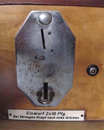

| Kreditgerät / Credit unit |
M4; Maße
Grundplatte 5x12 cm Gesamtlänge nach hinten (in die Box rein) 12,5 cm |
M4; size of
base: 5x12 cm length to rear: 12.5 cm |

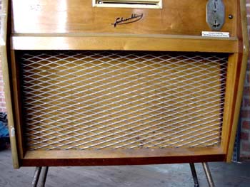

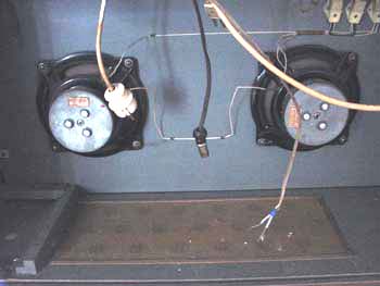

| Lautsprecher / Speaker | 2x 4 Watt 6 Ohm, rund - VEB Elektroakustik Leipzig L 2158 PB | |
| Tonabnehmer / Cartridge | M4 (Mono) Ziphona Zittau | |
| Sicherungen / Fuses | ||
| Schlüssel / Key | ||
| Abmessungen / Size |
B: 84cm H: 101cm, T: 51cm |
W: 84cm H: 101cm, D: 51cm |
