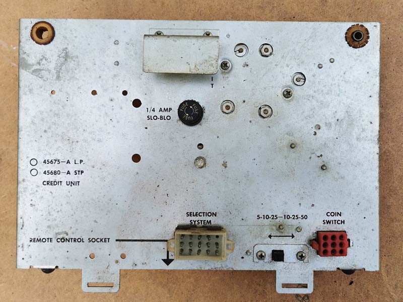

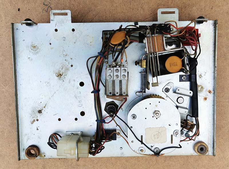

Kreditgerät Rock-Ola 45680-A / 45675-A Credit Unit
R.O. 443 Kreditgerät credit unit Rock-Ola

Kreditgerät / Credit unit Standard: 45680-A / mit LP: 45675-A Standard: 45680-A / mit LP: 45675-A

Sicherungen / Fuses Credit Unit: 1x 0.25A
