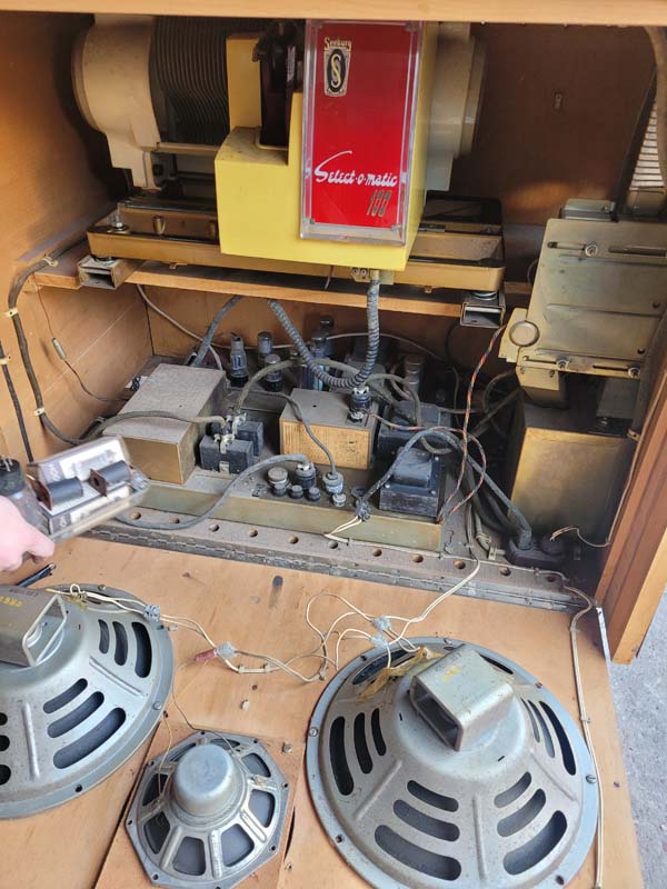

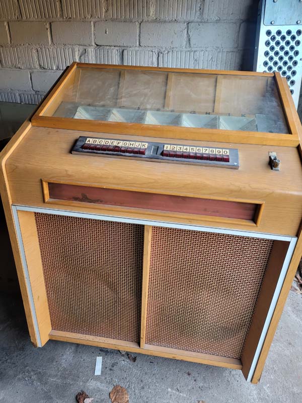

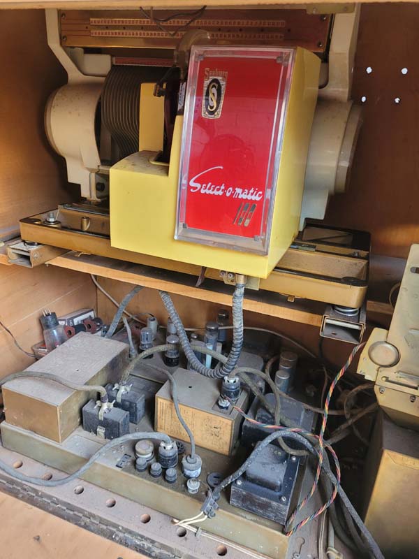

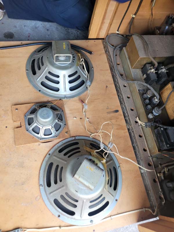

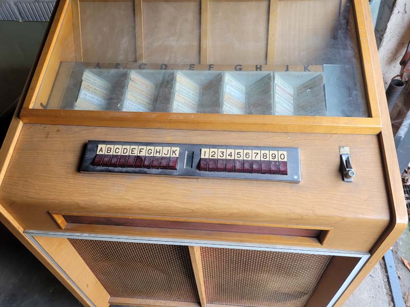

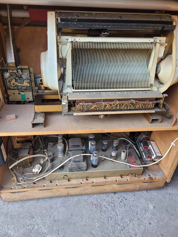

Unbekannter Hersteller:
Umbaumodell mit Technik Seeburg 100J
Unknown manufacturer:
Aftermarket with Seeburg 100J equipment
Wenn Sie weitere Informationen zu diesem Modell haben, nehmen wir Ihre EMAIL gern entgegen.                                                             Fotos: Uwe E.
If you can supply further details about this model, your EMAIL will be greatly welcome.
