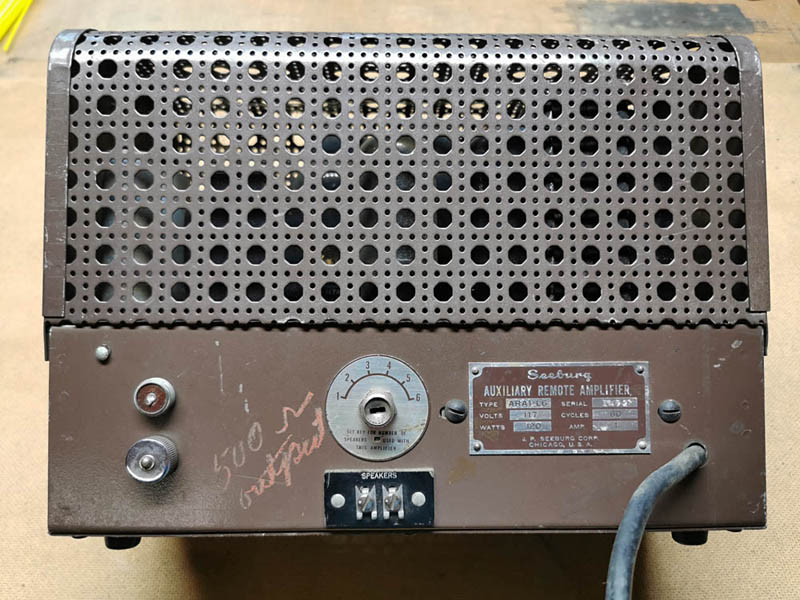

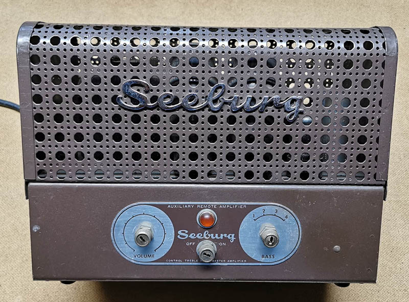

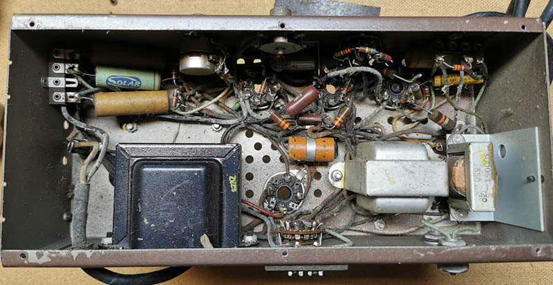

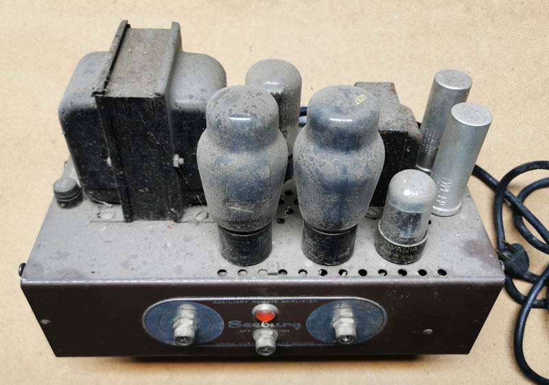

Zusatzverstärker - ARA1 - Auxiliary Amplifier
Seeburg Auxiliary Amplifier zusatzverstärker ARA1-L6
