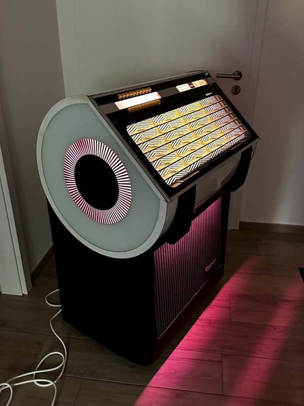

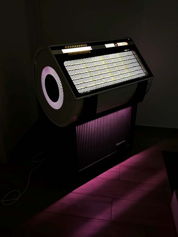

Seeburg Marauder
SX100
   •••   ESX100   •••   ESX100-H5   •••   ESX100-5  (1972)
auch S100-5, S100-H5, ES100-5, ES100-H5
100 Wahlmöglichkeiten, vorgestellt in 9/1967
E: der Präfix kennzeichnet die Export-Modelle
H5: die Endung weist auf die Ausführung in 220V hin
5: die Endung weist auf die Ausführung in 50 Hz hin
also S100-5, S100-H5, ES100-5, ES100-H5
100 selections, introduced in 9/1967
E: The prefix marks the export versions
H5: The suffix marks 220V versions.
5: The suffix marks 50 Hz versions.

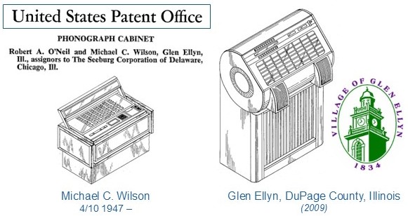

Designer: Robert O'Neil & Michael C. Wilson, patent: D229,860 - filed 1972
Marauder – Jetstar Vertrieb über Seevend: Bogy

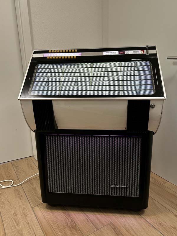

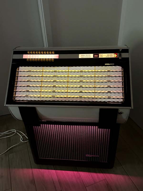

SX 100
SX 100 Marauder Bogy Seeburg Seevend
ESX100-H5
Fotos: Christian K.
SX100 Marauder Seeburg Musikbox Jukebox Phonograph

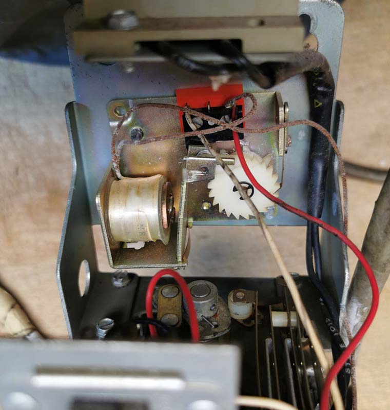

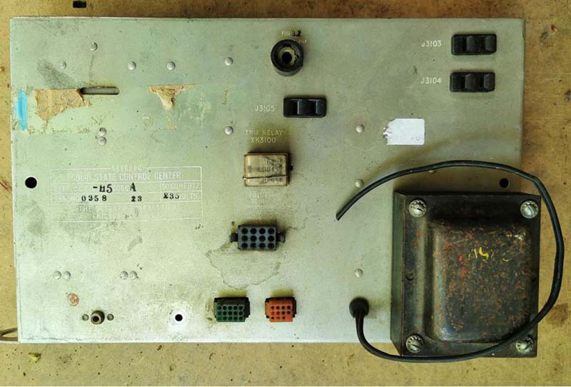

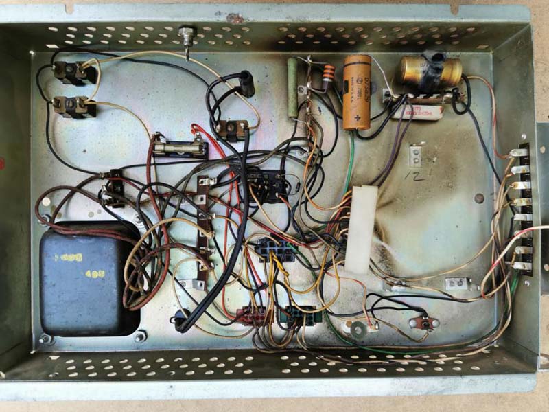

Netzteil SCC9 Supply
SCC9 SX100 Marauder Seeburg Musikbox Jukebox Phonograph

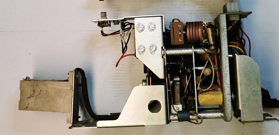

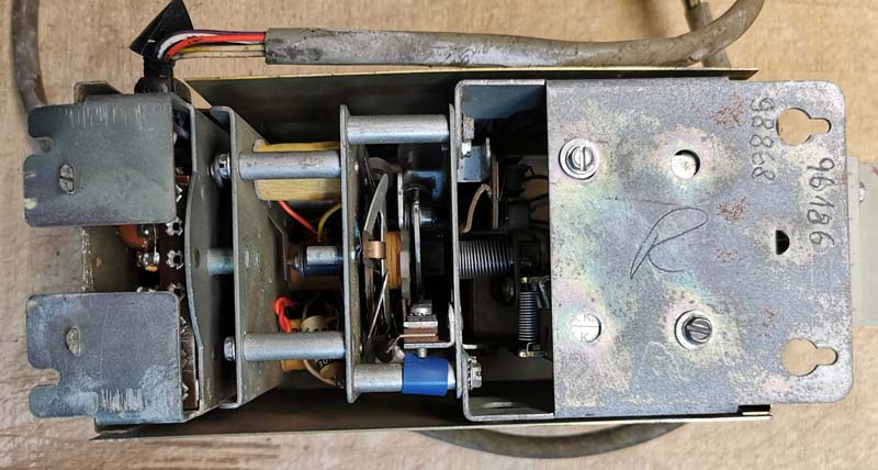

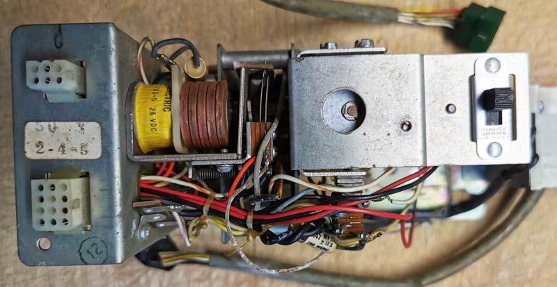

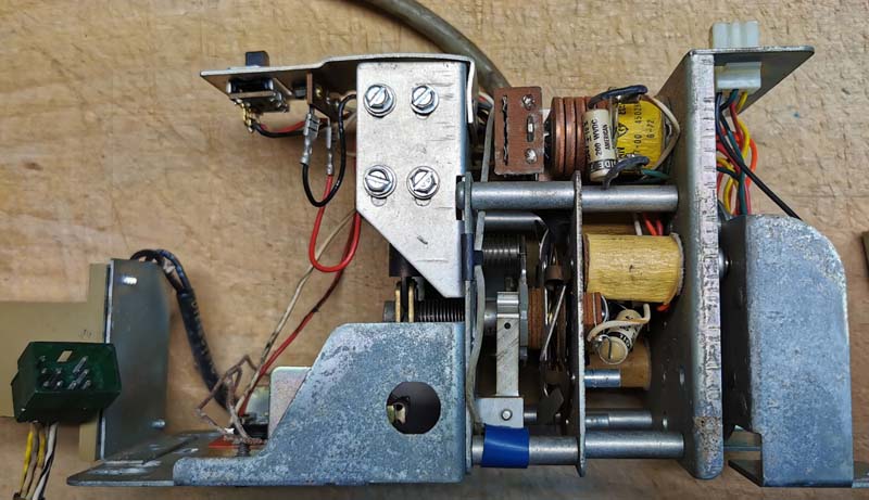

Single Pricing Unit SPU5-56
Standard Kreditgerät. Es wurde verwendet wenn keine besondere Preisgestaltung benötigt wurde. In den USA waren es 2 Spiele für einen Quarter (25c) und 5 Spiele für einen halben Dollar. Max. Kredit 6 Spiele.   Basic Single Pricing Unit. It got used where no special features were required. In the USA pricing was set to a Quarter (25c) for 2 plays and 5 plays for a Half Dollar. Max. credits up to 6 plays.
SPU5 Single Pricing Unit Seeburg Jukebox Phonograph

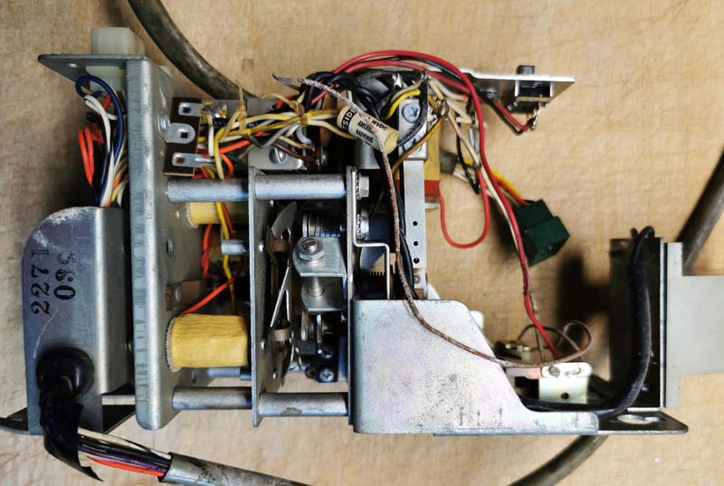

Single Pricing Unit SPU5-Y
Kreditgerät für 2 Spiele für einen Quarter und 5 Spiele für einen halben Dollar oder 2 Quarters. Dies war in den USA Standard in den SX100 Modellen. Die genaue Typenbezeichnung für die USA war SPU5-Y-129.
Das Kreditgerät konnte auch für andere Währungen verwendet werden, vorausgesetzt die maximale Kreditanzahl war 6. Z.B.
SPU5-X-281: 1/50L, 2/100 L, 5/2x 100 L
  Single Pricing Unit for 2 plays per Quarters and 5 plays per Half Dollar or two Quarters. In USA this was standard in models SX100. The complete ID for USA was SPU5-Y-129.
This Single Pricing Unit could be used for foreign currencies as well as long as the maximum credits desired does not exceed 6. E.G.

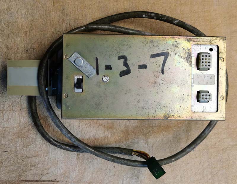

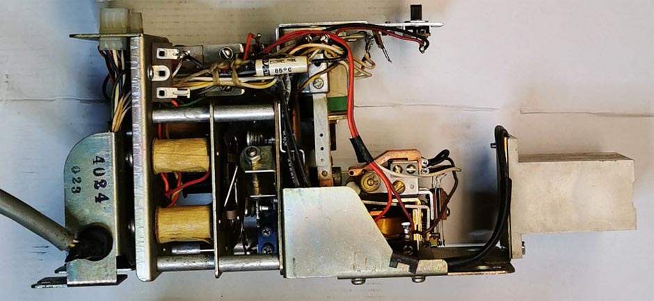

Single Pricing Unit SPU5-X
Maximaler Kredit bis 16. Viele Preisvariationen sind möglich. In the USA ist es ein Dime oder zwei Nickel (10c) für ein Spiel, 3 Spiele für einen Quarter und 7 Spiel für einen Halben Dollar.
Einige Variationen sind auch für andere Länder möglich. Z.B.
SPU5-X-290: 1/5 P., 3/10 P., 16/50 P.
SPU5-X-162: 2/50 Pfg, 5/1 DM, 12/2 DM
SPU5-X-155: 1/.5 Fr, 3/1 Fr., 8/2 Fr.
SPU5-X-198: 2/1 Fr, 15/5 Fr.
SPU5-X-319: 2/.25 G, 8/1 G
SPU5-X-152: 2/50 ore, 2/1 Kr., 15/5 Kr.
  Maximum credits up to 16. Many pricing combinations are possible. In the USA it is a Dime or two Nickels (10c) for one play, 3 plays for a Quarter and 7 plays for Half Dollar.
Several variations are possible for different countries too. E.G.
SPU5-X Single Pricing Unit Seeburg Jukebox Phonograph

Michael C. Wilson
Courtesy: Gert Almind
Michael C. Wilson Designer Seeburg Marauder Regency

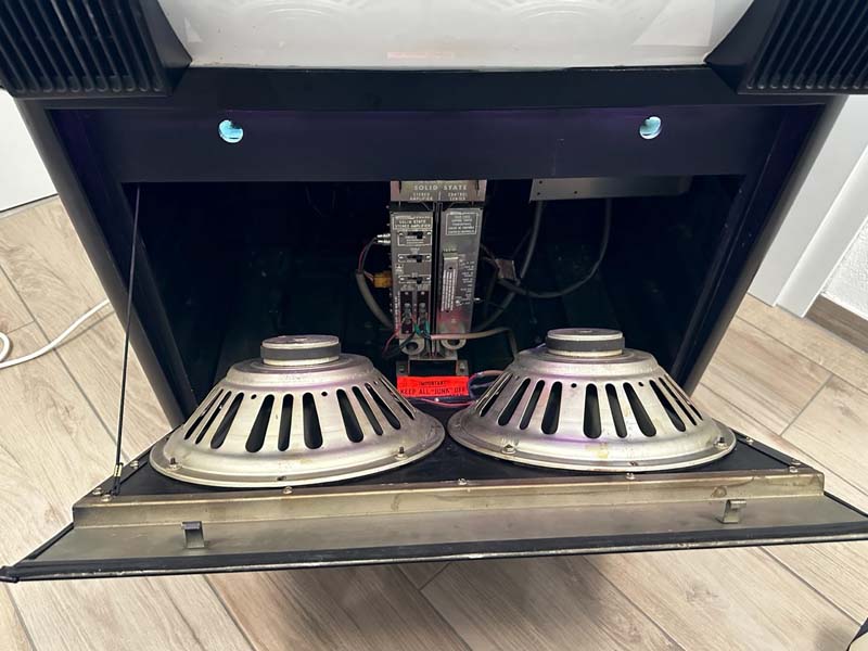

Wahlen / Selections 100
Lampen / Lamps Credit and record indicator: 1x GE #19+ + 2x GE #19;
Cabinet: TL 19W/26"/T8 ( 2x); credit unit SPU5-X; SPU5-Y: GE #90

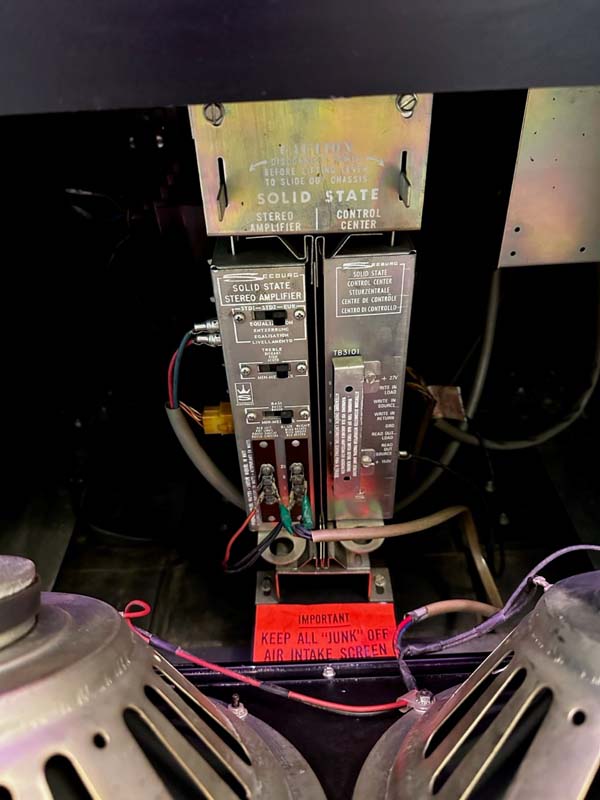

Verstärker / Amplifier TSA9-56; Potentiometer: 2x 25 kOhm log
Netzteil / Power supply SCC9; aux. RPSK-56 / RPSK-H5
Kreditgerät / Credit unit SPU5-56; SPU5-X; SPU5-Y
Tormat 100TM7
Electrical Selector TES 112-56
Lautsprecher / Speaker 2x low range 12"/5 Ohm; 2x high frequency
Mechanismus / Mechanism 145ST14
Tonabnehmer / Cartridge Seeburg stereo cartridge with yellow needle
Sicherungen / Fuses SCC: 60 Hz.: 15 A, 1.5A, 6.25A und 125mA / 50 Hz: 15 A, 1.5A, 3.2A und 125mA
amplifier: 800 mA (60 Hz), 500 mA (50 Hz)

Patent Cabinet design by Robert O'Neill and Michael C. Wilson, DES229860 - filed 1972
