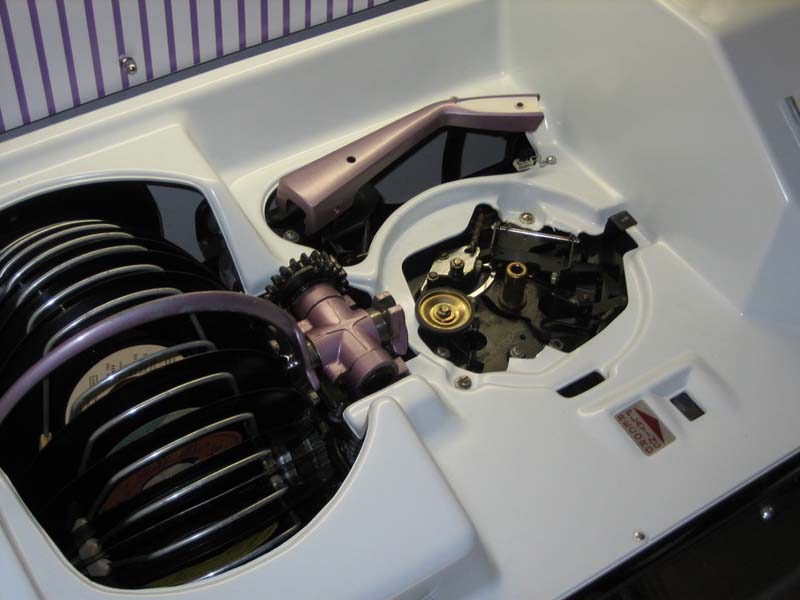

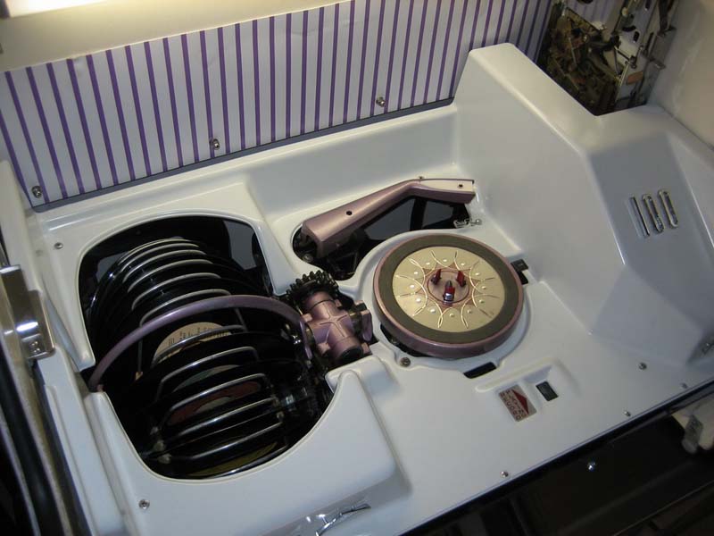

Rock-Ola Mech-O-Matic: Intermix 45 / 33 RPM
Fotos: Wolfgang P.
Rock-Ola 1493 Princess Intermix
Plattenteller mit beweglichen Zungen   -   TT with moveable pins
Das Zwischenrad wird für die enstprechende RPM in die dazugehörige Positionen gehoben
The idler wheel gets lifted in a certain position for the needed RPM.

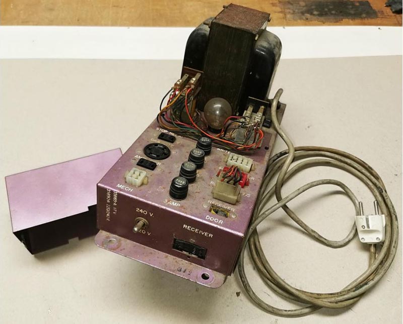

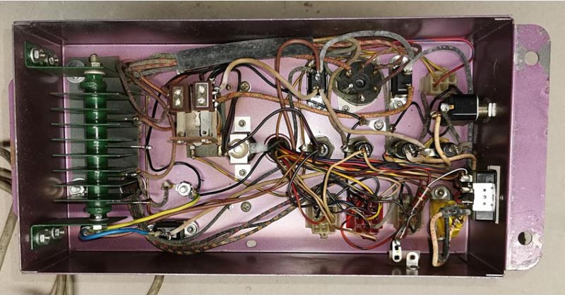

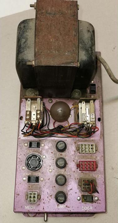

Rock-Ola Netzteil 35890-A Power Supply 220 / 240V
Rock-Ola 1493 Princess Netzteil Power Supply 35890-A

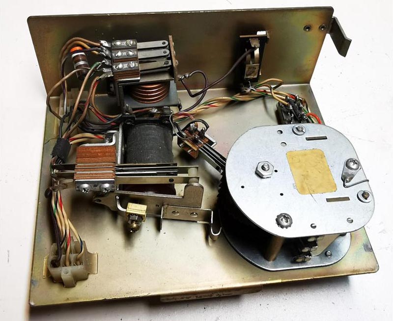

Rock-Ola Controlbox 34640-A
Rock-Ola 1493 Princess Controlbox 34640-A

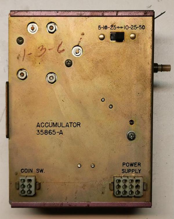

Rock-Ola Credit Unit 35865-A
Rock-Ola 1493 Princess Kreditgerät

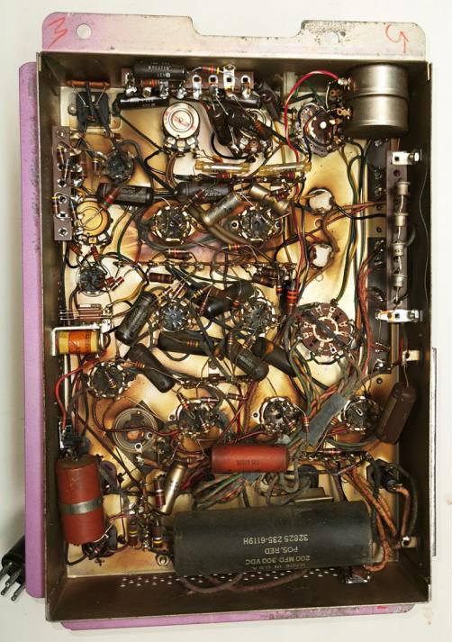

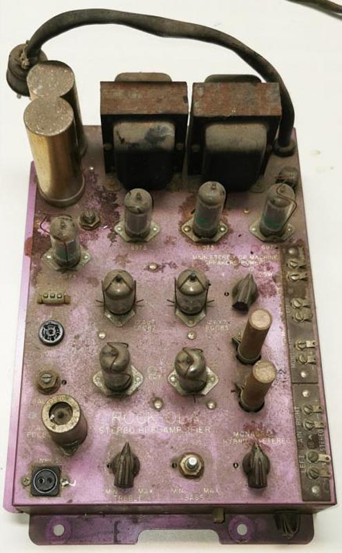

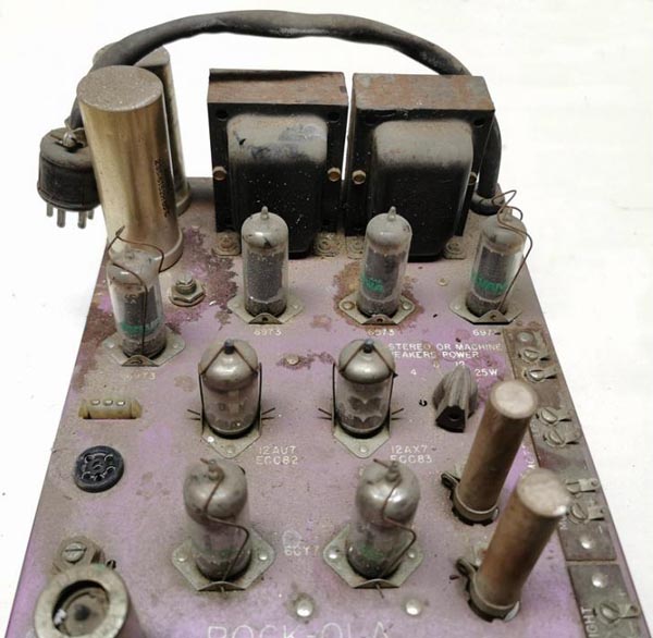

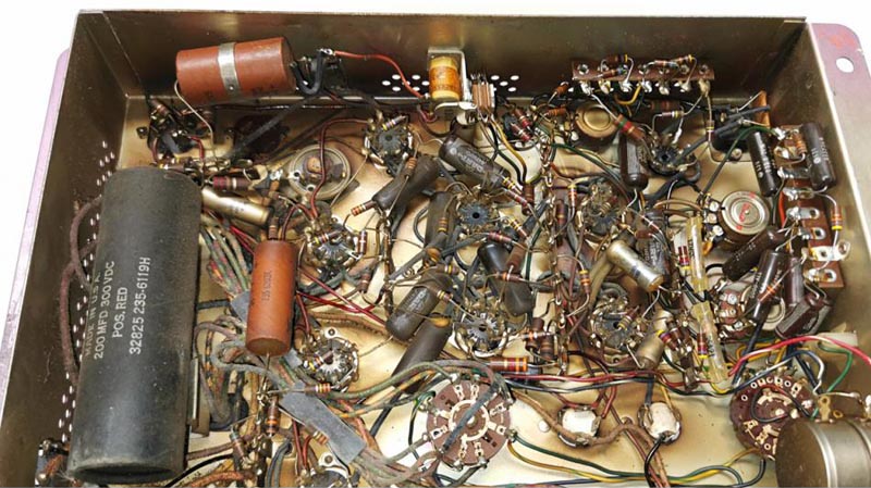

Rock-Ola Amplifier 36320-A
Rock-Ola 1493 Princess Verstärker Amplifier

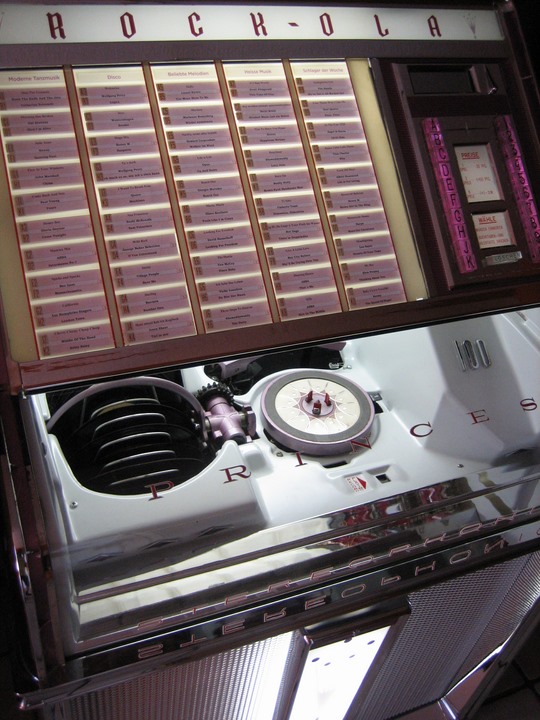

Wie sieht das Gehäuse der Princess (R.O. 1493) im original aus?    How does the cabinet of Rock-Ola 1493 model Princess look originally?
Axel Rosenberger:
Ich denke, dass die Princess ein helles Gehäuse mit lila Maserung hatte, ähnlich dem unteren Gehäuseteil der Empress. Schon Tempo 1, Tempo 2 und Regis hatten ja lackierte Gehäuse auf denen die Maserung dann farblich abgesetzt war. Meist wiederholte die Maserung eine Grundfarbe der restlichen Farbgestaltung der Musikbox.
Die Gehäuse von Regis und Empress (letztere nur im unteren Gehäuseteil) hatten eine weißliche bis eierschalenfarbene Grundlackierung mit entsprechender Maserung (Regis: metallicblau wie die Haube und Teile der Tür; Empress metalliclila, ebenfalls wie die Haube und Teile der Tür).
Da die Princess ja aus der selben Zeit stammt, dürfte das dann auch für diese Musikbox gelten.
Helles Gehäuse (etwa RAL 1015 oder 9001) mit metallic-lila-farbener Maserung
Aufarbeitung dieser Holzmaserung
I think that the Princess had a light-coloured cabinet with purple grain, similar to the lower part of the Empress case. Tempo 1, Tempo 2 and Regis already had lacquered cabinets on which the grain was then colour-contrasted. In most cases, the grain repeated a basic colour of the rest of the colour scheme of the jukebox.
The Regis and Empress cabinets (the latter only in the lower part of the cabinet) had a whitish to eggshell-coloured base coat with corresponding grain (Regis: metallic blue on the hood and parts of the door; Empress metallic purple, also on the hood and parts of the door).
As the Princess dates from the same period, this should also apply to this jukebox.
Light cabinet (RAL1015 or 9001 come close) with metallic-purple grain
Refurbishing this wood grain
