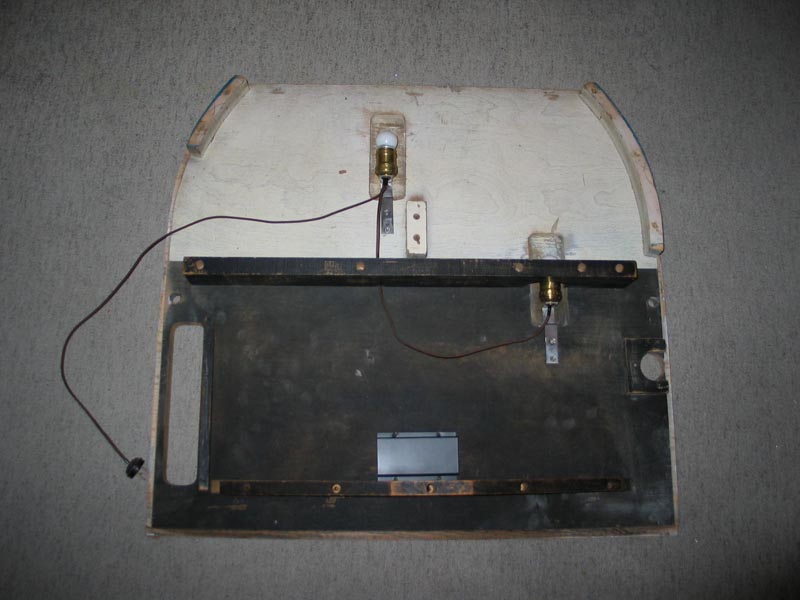

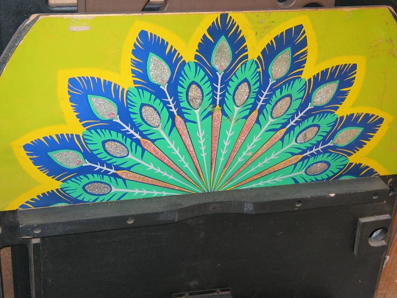

Bilder und Information: Axel Rosenberger
Obere Rückwand frühe Version: beleuchtet
Upper backdoor early versions: Illuminated

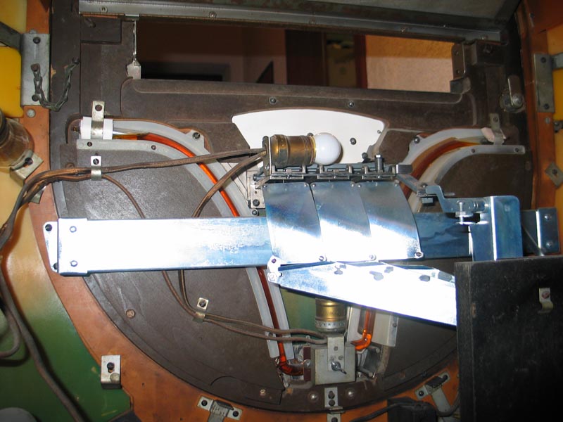

Wurlitzer 750
Obere Rückwand späte Version: unbeleuchtet
Lampe bei den Münzschiebern
Upper backdoor later versions: Non-illuminated
Lamp at coin slides
