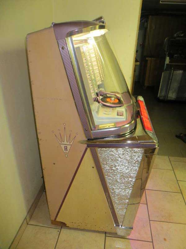

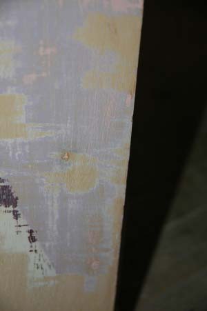

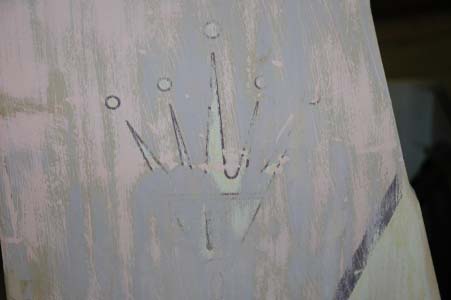

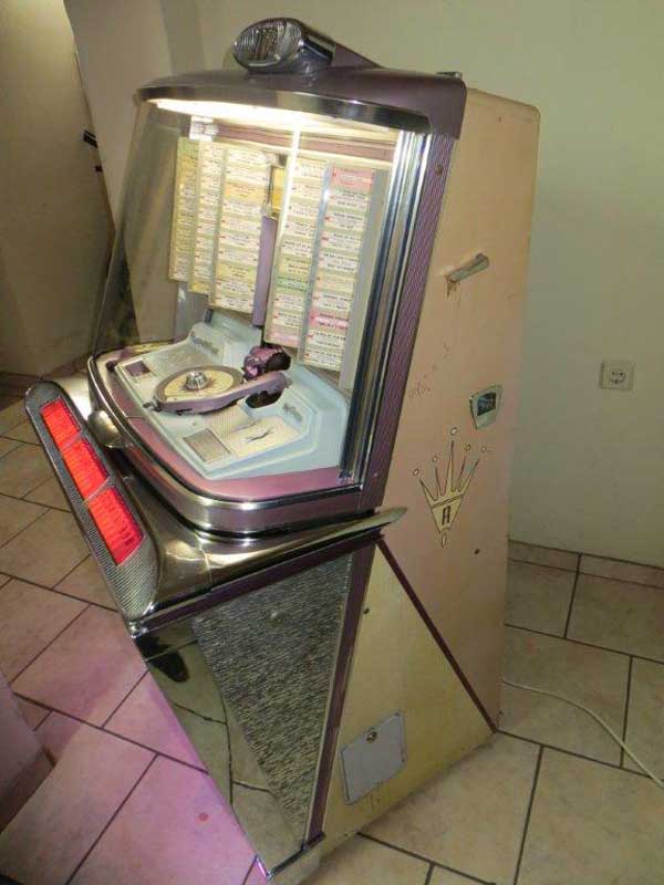

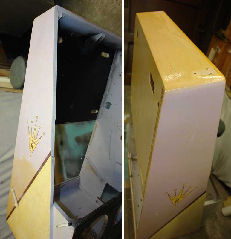

Originale Gehäusefarbe – Original Cabinet Colour
Rock-Ola 1496
Der originale Fliederfarbton kommt unter einer rosa Lackierung zum Vorschein
The original lilac colour can be seen beneath a pink paint
Rock-Ola 1496
Rock-Ola 1496

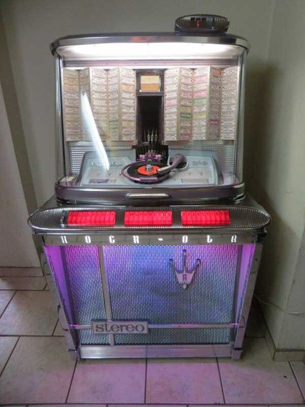

Empress nach der Restaurierung
Empress after restoration

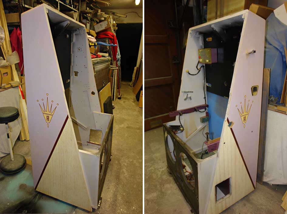

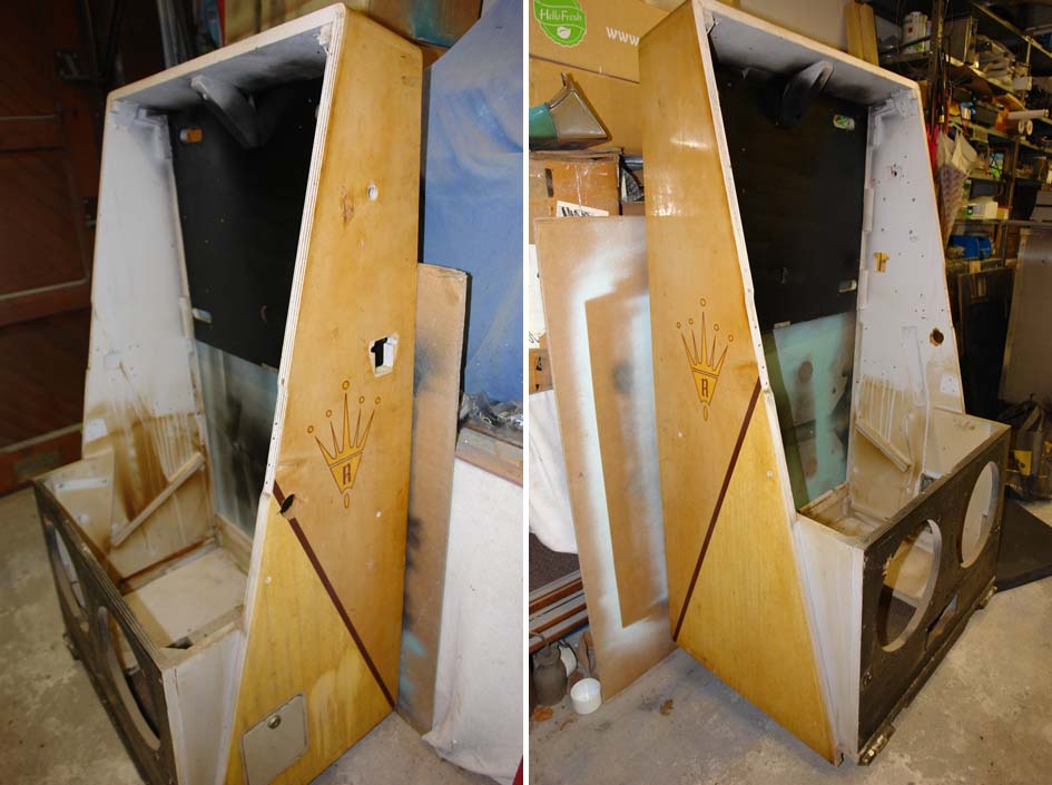

Originales Gehäuse wird gereinigt – Original Cabinet gets cleaned very well
Photos: Courtesy of Dirk
Rock-Ola 1496 1497 Cabinet

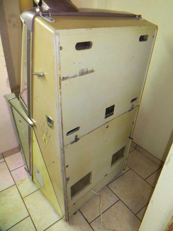

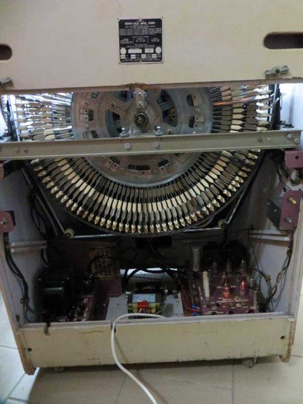

1497 im Originalzustand – 1497 in original condition
Fotos: Erich

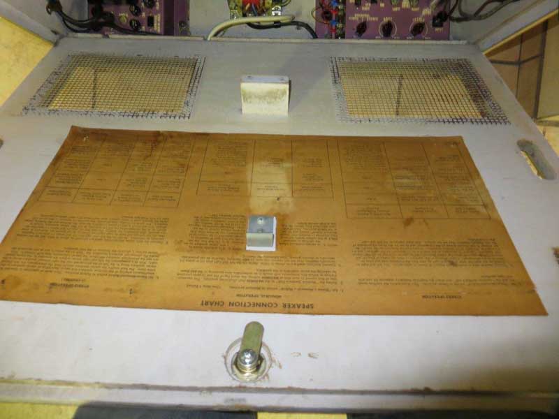

Mechanikabdeckung / mechanism cover

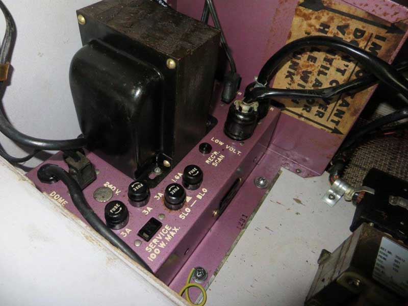

Netzteil / Power supply 35240-A

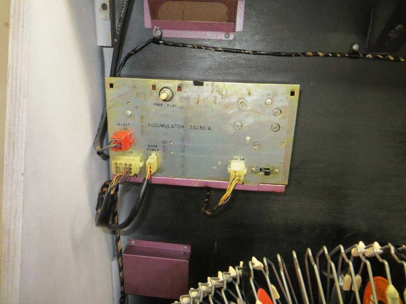

Kreditgerät / Credit unit 35230-A

Sicherungen / Fuses Power Supply: 3 A (3x), 1.6 A   |   Amp: 1 A; All values slo-blo

Gehäuse / Cabinet Gehäuse hell: etwa RAL 1015 mit metallic-lila-Maserung
Farbcodes:
KIA pink coral metallic P422/6UL3B oder
Metall: Standox 60932 - Kia J2 Pink Corall Metallic
Holz: Standox 81141 - Fiat 929A Lilla Metallic
Aufarbeitung Gehäuse
Farbangaben ohne Gewähr / NO warranty on colour codes *
Light cabinet: ca. RAL 1015 with metallic-lilac-texture
Colour codes:
KIA pink coral metallic P422/6UL3B or
Metal: Standox 60932 - Kia J2 Pink Corall Metallic
Wood: Standox 81141 - Fiat 929A Lilla Metallic

Diese Farbangaben sind Erfahrungs- und Richtwerte, Empfehlungen verschiedener Mitglieder des Forums, die dem Originalfarbton (sehr) nahe kommen können. In der Regel empfiehlt es sich, anhand eines gut erhaltenen Originalmusters den Farbton bei einem Lackierer oder Farbenfachgeschäft bestimmen und mischen zu lassen. So kann der Farbton an die übrigen Farben der Jukebox angepasst werden, ohne dass es "zu neu" aussieht.
Die Farbtöne haben sich im Verlauf von mehreren Jahrzehnten verändert. Ehemals gleiche Farben "vergilben" unterschiedlich. Je nach Material und Untergrund wirken Farben unterschiedlich, z.B. auf Kunststoff anders als auf Metall. Daher sind vorgefundene alte Farbtöne zunächst kritisch zu überprüfen und nur bedingt als Referenz geeignet.
Gut erhaltene originale Farbtöne finden sich i.d.R. unter Leisten, Abdeckungen, Profile usw., also dort, wo Licht und Nikotin nicht hinkommen.
The given colour codes are a rule of thumb, a guide or recommendation given by various user of the forum, which might match the original ones close.
In general it is recommended - based on a well kept original colour pattern - to determine and get the right colour mixed with a professional painter shop. This makes sure the colour matches those from the jukebox well without looking "too new".
Within several decades colours have been faded. Formerly same colours faded in a different way. Depending on material and ground they might look different today. For example a colour seems to be more light on plastic than on metal. Hence old colours need to be checked carefully and can be taken as a reference in limited suitability only.
Good kept original colours can often be found below bars, brackets, covers, trims - there, where sun and nicotine could not reach and influence.
